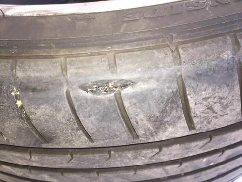

...für alle die meinen, daß Runflats sicherer sind und im Schadensfall das Leben gerettet haben, sollten kurz überleben ob mit den normalen Reifen man überhaupt in der Situation gekommen wäre..
Hier ein Bild von Dunlop Runflats von meine Kollegen: BMW F11, Hinterachse, 1 Jahr alt, ca. 15 TKM, gefahren mit 2.8-3.0 bar, 20"... Wahnsinn!!!!!!!
Bin ich froh, daß ich seit 12 Jahren immer die RFTs bei Neuwagenauslieferung mit normalen Reifen ersetze....

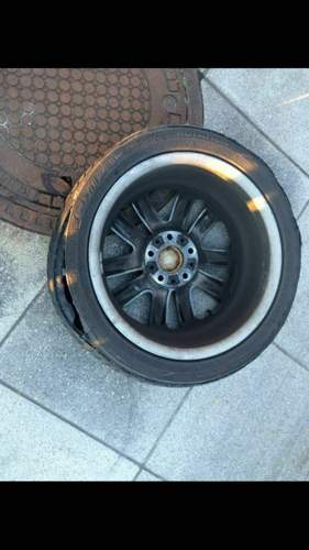

so hier der 2 Reifen von der HA:
Das ist der Start vom Ende, würde ich meinen.. also aus meiner sicht eindeutig ein reifen problem und nicht eine beschädigung von der straße...

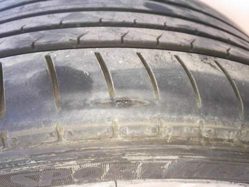

und so schauts aus bei einem anderen kollegen - wieder bmw, 1er cabrio, wieder runflats..
das alles kann ja kein Zufall sein...

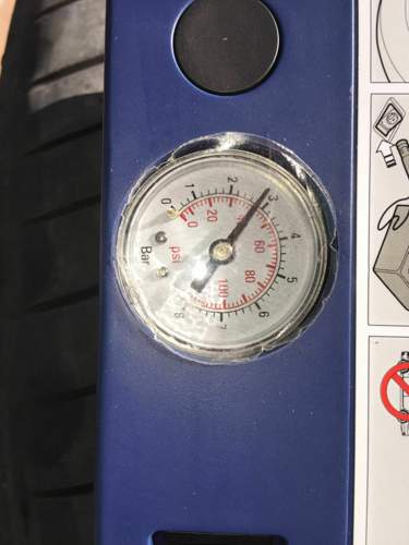

wie ist der aktuelle Luftdruck auf dem Reifen??

bitte sehr

@rsyed schrieb am 13. September 2016 um 11:22:21 Uhr:
klar ist das
kein Zufall, so ein Pneu-Profil radiert sich mit jedem KM ab.
Von Zufall würde ich nicht sprechen, eher von Nachlässigkeit die - worst case - auch Dritten großen Schaden zufügen kann.
Ich prüfe, was mich mit der Straße verbindet, Zufall hat da nix verloren😉

@rsyed schrieb am 13. September 2016 um 11:42:19 Uhr:
@mp2222 schrieb am 13. September 2016 um 11:40:57 Uhr:
bitte sehr
Nach Empfehlung eines BMW Fahrwerks-Ingenieur zu wenig für hinten. Der empfahl mir den maximal angegebenen Druck immer einzufüllen. Das mache ich nicht ganz, und bleibe hinten 0,2 darunter.
@rsyed schrieb am 13. September 2016 um 11:01:03 Uhr:
Man könnte meine du hättest den noch lufthaltenden Reifen von mir fotografiert.
Linker und rechter Reifen.
Beide Dunlops mit Sternkennzeichnung schlummer nun im Müllkontainer.
Hatten noch ~ 5 mm Profil und waren max. 15-20 tkm drauf.
Diese Fuge bzw Absenkung auf der Innenseite ist mMn nicht von nem verstellten Spur/Sturz.
Das würde meiner Erfahrung nach anderst aussehen.
Ich würde einfach kein Dunlop mehr fahren
