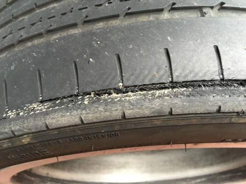

...für alle die meinen, daß Runflats sicherer sind und im Schadensfall das Leben gerettet haben, sollten kurz überleben ob mit den normalen Reifen man überhaupt in der Situation gekommen wäre..
Hier ein Bild von Dunlop Runflats von meine Kollegen: BMW F11, Hinterachse, 1 Jahr alt, ca. 15 TKM, gefahren mit 2.8-3.0 bar, 20"... Wahnsinn!!!!!!!
Bin ich froh, daß ich seit 12 Jahren immer die RFTs bei Neuwagenauslieferung mit normalen Reifen ersetze....

Kollektiver Urlaubsausritt mit angehängtem Schaden. Fahrzeug 535d mit Tieferlegung (M-Paket). Ursache wahrscheinlich: länger mal mit zu wenig Luft gefahren.
Trotzdem Klasse, dass man mit sowas noch sicher an die nächste Tanke kommt. BMW-Pannenhilfe war schnell und unproblematisch.
wieder X die Innen-Seite.
Sicher daß es der "Sturz" nicht ist? Wieviele KM noch damit gefahren? Wie sah die Innen-Flanke des Reifens aus? Gab es ein Ersatzreifen von BMW? Welches Fabrikat? GY?
Ich hatte in italien mit 19" Glück im Unglück quasi neben der Bahn nach 20 km auf einen GY-Stützpunkt zu treffen.
Dank ROF, bin ich nicht X auf die Idee gekommen BMW einzuschalten...
