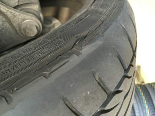

...für alle die meinen, daß Runflats sicherer sind und im Schadensfall das Leben gerettet haben, sollten kurz überleben ob mit den normalen Reifen man überhaupt in der Situation gekommen wäre..
Hier ein Bild von Dunlop Runflats von meine Kollegen: BMW F11, Hinterachse, 1 Jahr alt, ca. 15 TKM, gefahren mit 2.8-3.0 bar, 20"... Wahnsinn!!!!!!!
Bin ich froh, daß ich seit 12 Jahren immer die RFTs bei Neuwagenauslieferung mit normalen Reifen ersetze....

@Tomelino schrieb am 9. September 2016 um 19:29:33 Uhr:
Foto 2: Zu wenig Luftdruck
Hier auch ein passendes Bild - 50 tkm konstant mit niedrigeren Druck (2,3 statt 2,8). Ist aber ein non-rft von mir.
Ok gehen wir mal von der hypothese aus das diese RFT Defekte auf zu niedrigen Luftdruck zurückzuführen sind ...
dann müssten fahrzeuge mit impimentiertem Luftdrucksensor im Rad weniger betroffen sein
als anderen denn dieses system zeigt ja immer den korrekten LD in Bar an und warnt bei der geringsten abweichung ( im gegensatz zu der älteren und deutlich ungenaueren varriante via radumfangsberechnung)

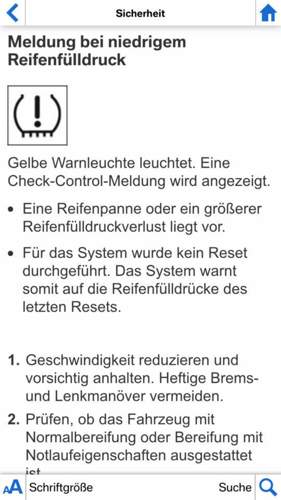

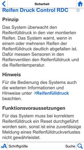

Nein, das RDK-System warnt leider nicht davor. Vor über einem Jahr habe ich zufällig im Auto meiner Mutter (1er)den per RDKS angezeigten Wert überprüft. Es war in allen Reifen über ein Bar zu wenig drin, und das System machte keinen Mucks.
es warnt im 3er und 5er aktiv
ggf. fehlte bei Deiner Mutter der Reset?
oder der 1er warnt halt nicht.
@softwarefriedl schrieb am 10. September 2016 um 07:57:32 Uhr:
In einem oder mehreren, aber auch allen? Wieviel muss der Druck abfallen?
@Bartman schrieb am 10. September 2016 um 08:26:11 Uhr:
es kommt eine Meldung, wenn die kommt die Übersicht im iDrive anschauen
Trotzdem ist die Auslöseschwelle nicht genau beschrieben.
@Bartman schrieb am 10. September 2016 um 09:30:48 Uhr:
nope, der Anker scheint der Wert beim Reset zu sein.

Diese Mindestanforderungen an Reifendruckkontrollsysteme sind gesetzlich vorgeschrieben:
>für neue Typgenehmigungen ab 1.11.2012
>für Erstzulassungen..............ab 1.11.2014
Parameter Mindestanforderungen nach ECE-R64
Warnschwelle 20% Druckverlust*** (bezogen auf warme Reifen) oder 1,5 bar
Erkennungszeit Panne (1 Reifen): max. 10 min, Diffusion (4 Reifen): max. 60 min
Systemfehlererkennung Bei Ausfall eines Systemkomponente Anzeige nach max. 10 min.
*** vom eingestellten Betriebsdruck.
