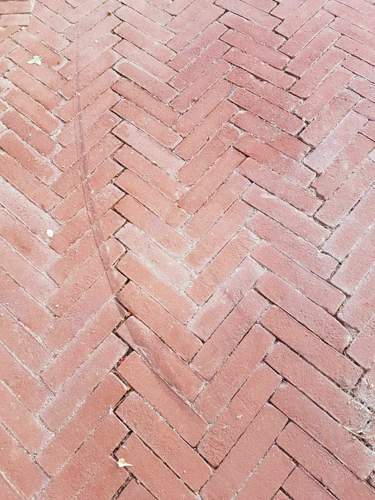

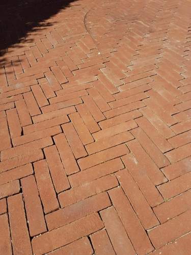

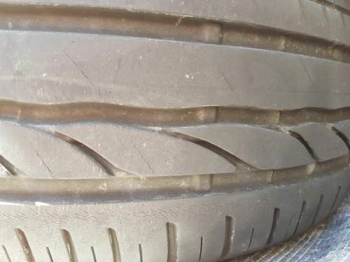

Bemerkenswert finde ich die Radierspuren die drucklose RFT Reifen beim Rangieren auf dem Boden hinterlassen. Siehe Bilder. Dies war die Orignalbereifung, Bridgestone 225/55R17 (3. Bild). Das Auto wurde hier mit weniger als Schrittgeschwindigkeit zum Reifenwechsel aus dem Carport geholt.
Hier wird sichtbar dass das Fahrzeuggewicht nur noch an den Kanten getragen wird, d.h. die Aufstandsflaeche schrumpft zu zwei winzigen Flaechen zusammen.
BMW schreibt "Damit hält der sogenannte “selbsttragende Reifen“ bei einer Geschwindigkeit von maximal 80 km/h über eine Wegstrecke von bis zu 150 Kilometern, ohne dass die Fahrstabilität dadurch wesentlich beeinträchtigt würde".
BMW schreibt leider nicht, dass man den Reifen nach solch einem Einsatz wegwerfen sollte.
P.S.: Pirelli ist da genauer und ehrlicher:
Nach einer Panne können Sie nur noch 80 Kilometer (50 Meilen) bei einer Höchstgeschwindigkeit von 80km/h (50 mph) fahren. Danach muss der Reifen ausgewechselt werden.

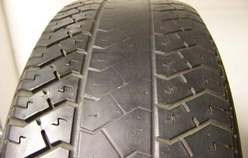

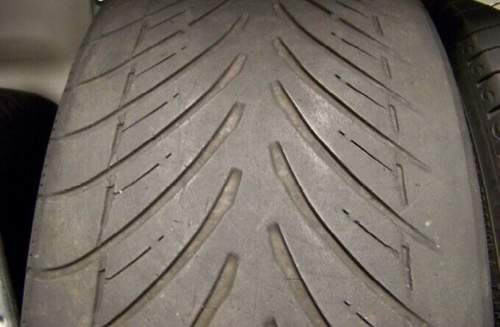

Foto 1: Zu hoher Luftdruck
Foto 2: Zu wenig Luftdruck
Foto 3: Zu viel negativ Sturz
An keinem der zahlreichen Reifenschäden der letzten Wochen war eines dieser Fehlerbilder zu erkennen.
Kein Reifen wird kaputt gehen, wenn er mit 0.3 Bar weniger gefahren wird als Werksangabe.
