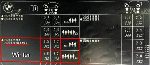

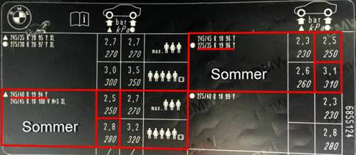

Also ich glaube ja dass es da unterschiedliche Angaben zum Thema Luftdruck geben mag. Ich will es ja nur richtig machen um mir später keinen Stress mit dem Reifenprofil oder gar dem VTG zu holen. Auf meinem Türholm sind die Dimensionen meiner Sommerbereifung (in MB) als auch der Winterreifung (M+S XL) genau mit den notwendigen Drücken angegeben. An welche Angaben sollte ich mich halten, wenn nicht an die angegebenen? Mein Reifenhändler verweist übrigens auch bei RFT auf die Angaben auf dem Türholm, Pirelli und Conti geben leider gar keine Angaben an. Und ich bin wegen der Stories über gerissenen Innenflanken an den hinteren Reifen mittlerweile wirklich paranoid...
Sommer
Winter
@Straight-Six-69 Ich glaube das ist unbegründet, solange man den Luftdruck regelmäßig anpasst. Ich mache das beim F11 mittlerweile alle 3-4 Tankstopps.
