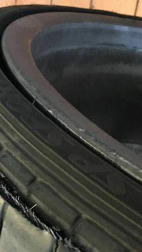

...für alle die meinen, daß Runflats sicherer sind und im Schadensfall das Leben gerettet haben, sollten kurz überleben ob mit den normalen Reifen man überhaupt in der Situation gekommen wäre..
Hier ein Bild von Dunlop Runflats von meine Kollegen: BMW F11, Hinterachse, 1 Jahr alt, ca. 15 TKM, gefahren mit 2.8-3.0 bar, 20"... Wahnsinn!!!!!!!
Bin ich froh, daß ich seit 12 Jahren immer die RFTs bei Neuwagenauslieferung mit normalen Reifen ersetze....

Hallo, ich bin da absolut bei Kanne. Es ist offensichtlich ein Durchschlag des Reifen bis auf die Felge. Kann Bordsteinkannte o. auch Schlagloch gewesen sein. Mit Glück ist die Felge noch zu retten. Oft jedoch muss Reifen u. Felge getauscht werden. Der Reifen hätte in jeden Fall schon früher getauscht werden müssen... da offensichtlich der Stahlgürtel gerissen ist.

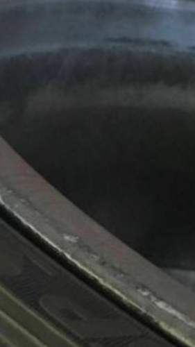

Die Felge ist in Ordnung , hat weder eine Dulle noch
hoch oder seitenschlag , eine Auffällige Unwucht ist auch nicht da.
Begründet mal eure Thesen anhand von Fakten und nicht nur an Haaren herbeigezugenen Behauptungen bzw haltlose Unterstellungen!
Der andere Reifen vorne sieht ähnlich aus nur ist der Defekt noch
nicht soweit fortgeschritten. bild auf seite 10?.

wenn der vordere Reifen genauso aussieht, dann ist es klar. Du hast mit einer Seite ein Schlagloch, einen Absatz, Metallplatte Baustelle o. eine Kante typisch Ausfräsung / Ausbesserung Asphaltschicht überfahren, dabei haben die Runflat Reifen trotz verstärkter Flanke auf die Felgen durchgeschlagen. Das Gummi des Reifen haftet den Felgen an. Das ist mir auch schon passiert. Der Stahlgürtel ist beschädigt, Reifen muss ausgetauscht werden. Nimm es bitte nicht persönlich aber es ist offensichtlich, dass hier ein Defekt vorliegt, welcher nicht durch Runflat ausgelöst ist sondern kaschiert wird bis der Reifen am Stahlgürtel an der verstärkten Flanke aufgeht.

Wo haftet hier gummi an der Felge ?
ich hab die Bilder in XXL - da gibt es auf den ganzen
Felgen kein gummiabrieb beule o.ä.
Sorry, das mit den Vorderreifen hatte ich falsch verstanden. Es ändert aber nichts daran, dass auf dem Bild Gummi Anhaftungen der Felge zu sehen sind. Ergo hat der Reifen (gfl. rechts u. links (?)) aus irgendeinen Grund durchgeschlagen.
lol das ist kein gummi.

Also ich erkenne da nur leichte äußere Beschädigungen des Felgenhorns auf der Rad-Innenseite. Tue mich schwer, da Gummireste zu erkennen.
Da ist wohl mal einer vom Kantstein oder der Straßen-Bankette abgerutscht oder so. Da die Reifen einen Felgenschutz haben, halte ich es nicht für zwingend, dass das mit eben diesen Reifen passiert ist.
Vielleicht ist das schon vor der Montage der Reifen vorhanden gewesen... wer weiß?
Wenn da Gummireste sind, ist es natürlich wahrscheinlich, dass das mit diesen Reifen geschehen ist.
Gummireste sind schnell auf der Felge, auch ohne große Gewalt, grade bei Reifen mit Felgenschutz. Da muss nichts durchschlagen.
Hatte ich neulich auch, bei mir war viel mehr Gummidreck auf dem Felgenhorn außen. Bin mit Hinten rückwärts im sehr spitzen Winkel versehentlich langsam an einen überhohen Kantstein rangefahren.
Das Felgenhorn war an der Stelle dreckig wie Sau, aber Reifen und Felge sind völlig ok.
Den Dreck hinterlassen hat ganz einfach der Felgenschutz, der genau das gemacht hat, was er soll:
sich über den Felgenrand legen und ihn schützen.

Deine Ausführungen sind grundsätzlich nachvollziehbar ergeben dann jedoch nicht das Schadensbild welches typisch für Reifendurchschlag u. Riss des Stahlgürtel ist. Eine weitere Option könnte verstellter Sturz sein. Auch dieser kann durch einen harten Kontakt entstehen... Habe ich jedoch auf der Vorderachse mit herauskommenden Stahlgürtel noch nicht gesehen. Zusätzlich wäre das Profil innen stärker = bis auf Karkasse abgefahren.
