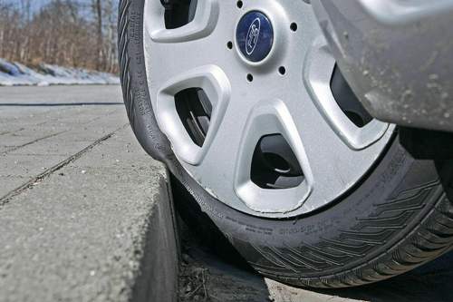

Thema Bordsteine und schlechte Straßen: Wer so über den Randstein rollt, lebt gefährlich. Denn irgendwann wird sich der geschundene Reifen rächen. Im schlimmsten Fall ... Ähnliches gilt für Schlaglöcher und schlechte Straßen. Gehören beide zum Alltag des Autos, sollte das in die Auswahl der Reifen einfließen und die Häufigkeit der Checks erhöhen. ==> AB

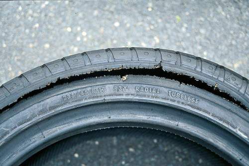

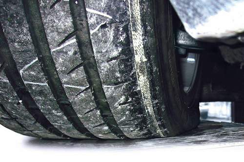

Einfach mal die Bilder anschauen und dann die negativen Behauptungen zu ROF revue passieren lassen...
Ursache der abgefahrenen Innenseite Bild 1? ==> Luftdruck!
Ursache der aufgerissenen Flanke Bild 3? ==> Bordsteinräubern!
Was hier gerne als typische ROF-Schäden fabuliert wird, ist auf mangelnde Sorgfalt und Fehlverhalten zurück zu führen.

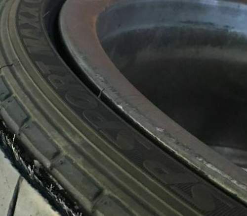

Kuck dir mal die hier geposteten RFT Schadensbilder an und vergleich das mit dem ersten Bild von Dir.
Das schaut grob ähnlich aus aber bei genauerer Betrachtung ist das Schadenbild doch sehr anderst.
Das eine ist ne ~ 30 mm Glatze innen incl das man die Leinwand sieht und das ganze ringsum.
Auf Deinem Bild.
Das Bild unter also das was hier typischerweise gepostet wird an RFT Schäden
eine aufgerissene Karkasse partiell und dazu eine schmale Vertiefung (Nut) ringsum ~ 5mm , keine Glatze ganz außen ! Beachte das Ende vom Riss rechts - die schmale Nut.
In dem Bereich ist mMn auch beim Neureifen kaum bzw weniger Profiltiefe da es hier generell ausläuft - sind ja keine Traktorrreifen mit Stollen.
Es noch deutlicher darzulegen geht ja nun nicht mehr.
Hey Neuro,
hast Du Dir das Bild genau angesehen? Insbesondere das Felgenhorn?
Da bedarf es kaum eines geschulten Auges um die Ursache für den Reifenschaden zu erkennen...
Der Pneu ist wohl hübsch rabiat an einen Bordstein geraten...
"Es noch deutlicher darzulegen - als mit dem Bild - geht ja nun nicht mehr."
Mit ROF hat das "0" zu tun. Dem stimme ich absolut und zu 100% zu!

die felge hat damit nichts zu tun !
da gab es keinen bordsteinschaden.
die sah zuvor drauf kam auch nicht anderst aus!
ein bordsteinschaden an der felge vermag ich nicht
zu erkennen max. abschürfungen von der Schiene
der Waschanlage und der Rest ist dreck.
als der reifen runterkam wurde felge zum
test auf die wuchtmaschine - alles tip top.
kein seitenschlag und kein hochschlag ;-)
der reifen an der anderen seite begann auch bereits
aufzureissen.
