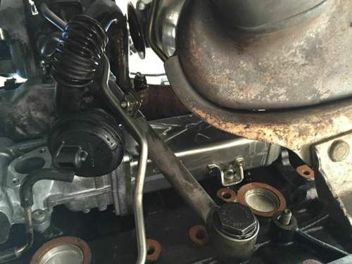

Hallo Freunde,
ich hoffe mit diesem Fred alle zu erreichen die mit ihrem VAG KFZ Probleme mit einer Schadhaften AGR haben.
Zu meinem Leid:
Ich besitze einen Golf VI TDI 1.6 105 PS EZ 09/2009
Zeitweise blinkte der Wendel (Motorstörung) und letzte Woche war auch die Warnleuchte für die Abgasanlage an. Beide leuchten erlöschen aber immer wieder nach abstellen des Fz und bleiben dann auch eine Zeitlang aus. Daraufhin war ich beim 🙂 zum auslesen des FS Fehlermeldung lautet: Durchfluss in Abgasrückführung zu gering, sporadisch.
Der 🙂 sagt nun, dass der Kühler welcher die Abgase kühlt undicht sei und dadurch Kühflüssigkeit in das AGR-system gelangt was zum verdrecken führt. Dieser Kühler und fast die Komplete AGR müsse erneuert werden. Man kann auch das Rohr der AGR welches an den Motor führt abmachen und erkennt, dass tatsächlich eine Verschmandung/Verdreckung stattfindet. Das kann zu einer Verringerung des Rohrdurchmessers und in folge dessen zu einer Reduktion des Gasflusses führen.
Kosten der Teile ca 400 ( wird durch Kulanz 70%) von VW bezahlt.
Arbeitszeit >6 Stunden
Summa summarum geschätzt 800-1000 Oiro die ich zahlen soll (Wagen ist 2,5 Jahre alt, keine Anschluss Garantie).
Nun weiß ich nicht was ich machen soll? Hier hat ja noch keiner von einem solchen defekten Kühler berichtet.
Kann es sein, dass der Kühler gar nicht undicht ist und eine Teilerneuerung der Rohre, Leitungen, was evtl weniger Aufwand ist, ausreicht?
Was denkt ihr?
Angenommen der Kühler sei defekt. Dies ist ja ein Schaden der noch innerhalb der Werksgarantie aufgetreten sein muss, sich eben jetzt erst bemerkbar macht. Das Fz war schon 2 mal in der Werkstatt wärend der Werksgarantie.
Wie seht ihr die Chancen für eine Beschwerde bei der Kundenbetreuung oder an anderer geigneter Stelle. Evtl kann man ja anführen, dass es bei Audi für den A4 eine Rückrufaktion für eben diesen Kühler gibt.
Ich würde mich sehr über Kommentare und Tipps bezgl einer Beschwerde von euch freuen. Evtl berichten ja noch andere vom selben Problem und man könnte eine Sammelbeschwerde einreichen.
Gruß an Alle
ich habe nun das defekte AGR ventil + Kühler ausgebaut.
Schon alleine an dieses Teil zu kommen, es ist ein Alptraum.
Der Dieselpartikelfilter muss ab. Um diesen abzubekommen, muss der "Geräteträger" nach unten gesetzt werden (5cm reichen schon - wer hat das nur konstruiert?)
Danach muss dieser raus und schon kommt man an das Agr Ventil samt Kühler ran.
Ist das Teil ersteinmal draußen (man setze vorraus, man weiß wie es geht :-)) - ist der Rest mit etwas Geschick zu bewerkstelligen.
Auf den Fotos sieht man, das der Kühler zwar verrußt ist, aber ich glaube nicht in dem Maße das die Abgasrückführung "zu gering" sei.
Eher bin ich der Meinung, dass der Stellmotor bzw. dessen Aufgabe zu dem Problem geführt hat.
Man sieht, dass die kleine Feder gebrochen ist.
Außerdem, was mir wichtig erscheint ist, dass dort wo die ABGASE durchfließen, eine KLEINE Menge Kühlwasser war! Dieses hätte definitiv nicht dort sein dürfen!
Ich habe es einmal mitbekommen , das der Motor schlecht angesprungen ist, bzw. ich echt leiern musste!
Die Abgasrückführungsleitung (was für ein Wort) welche zum Ansaugtrakt verläuft, dort fand ich auch Kühlwasser. Dieses sammelte sich im Bogen und am Ansaugtrakt der Abgasrückführungsleitung.
Bei Fragen oder weiteren Bildern bin ich gern bereit zu helfen.
Das neue "gebrauchte" AGR Ventil habe ich gereinigt und mit Hitzbeständiger Dichtmasse neu abgedichtet.
Es tritt weder Kühlwasser noch Abgase aus.
Somit habe ich zwar einen Tag Arbeit, aber ca. 900 € gespart.
Fehlermeldungen sind alle weg.

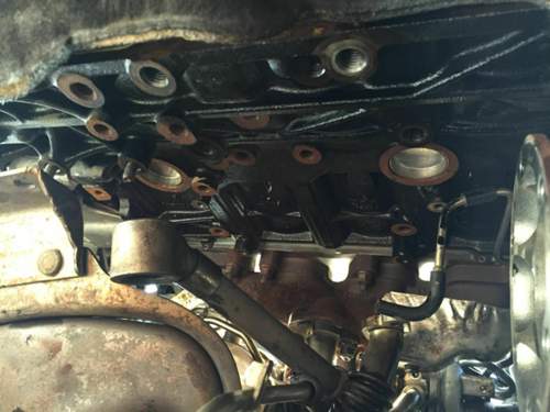

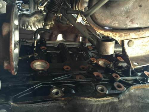

So! Heute neues "DQ" Teil eingebaut.
Ich wollte zuerst den Fehler lokalisieren und beheben, aber nachdem ich festgestellt habe dass man für den Tausch "bisschen" Zeit benötigt, habe ich neus gekauft.
Kann sein dass es nur der Stellmotor, oder die Unterdruckdose kaputt ist, trotzdem wollte ich nicht mehr unter das Auto kriechen. Außerdem kriegt man die Teile nicht einzeln!
Also neues Teil eingebaut, Fehler gelöscht und läuft wieder.
Ich habe hier gelesen dass man neue Software aufspielen muss, ist das notwendig???
Nach 30Km funktioniert alles ok., kein Fehler, Leistung da. Wie ist das jetzt mit den Updaten?
Blob
Blob
Blob
Hast du das in Eigenarbeit ohne Hebebühne/Grube gewechselt?
Wenn ja, wie lange hat es gedauert? Ist etwas besonderes zu beachten?
Gruss DDF
...gute Wagenheber + Aufbockstützen und Styropor unterm Ar... Dauer 6h
Ohne Grube - weniger Laufwege :-)
Antriebswelle raus, Pdf lösen, Wasserleitungen ab, Abgasrohren raus, Turbo-Leitungen raus... Schrauben des Abgasrohres am Krümmer mit wd40 behandeln damit man die nicht abreißt!
Zwei flinke Hände und Geduld braucht man schon, da man mehrere Schrauben nur haptisch erfassen kann.
Viel Erfolg!
