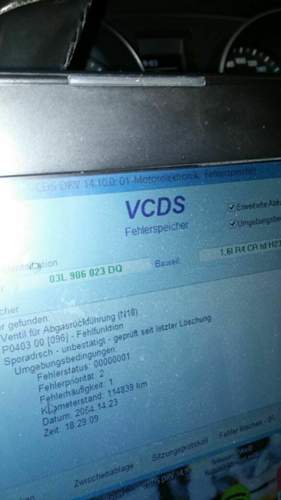

Jetzt hat es auch mich erwischt. Ich brauche mal Rat.
Ich war eben auf der Autobahn Tempo 120,als auf einmal die Glühwendel blinkte und ein Ausrufezeichen im Tempomat zu sehen war.Sofort Leistungsverlust. Bin dann auf dem Rastplatz angehalten und habe das Auto abgestellt und verschlossen. Nach 10 Minuten habe ich den Wagen wieder gestartet und konnte ohne Fehler oder Leistungsverlust nach Hause. Auf dem Rückweg bin ich eben beim Kollegen vorbei der VCDS hat. Wir haben ihn ausgelsen.
Bild im Anhang
Jetzt ist der Fehler bis jetzt nur einmal aufgetaucht. Ich habe das Auto im Juli 2014 gekauft bei einem Gebrauchtwagenhändler.Der hat mir vor ein paar Monaten schon umsonst die Injektoren gewechselt. Jetzt ist das Kaufen ja schon 8 Monate her. Wie gehe ich jetzt vor? Der Händler ist 40Km weit weg von mir und ich brauche das Auto um zur Arbeit zu kommen. Soll ich bei dem Händler vorstellig werden und den Schaden mit ihm abwickeln,oder doch lieber hier zum Freundlichen fahren und auf Kulanz hoffen?
Das Auto ist Scheckheft gepflegt,nur den letzten Ölwechsel,hat wohl der Händler beim Kauf selbst gemacht.
Ich bin überfragt. Habt ihr nen Tip?
