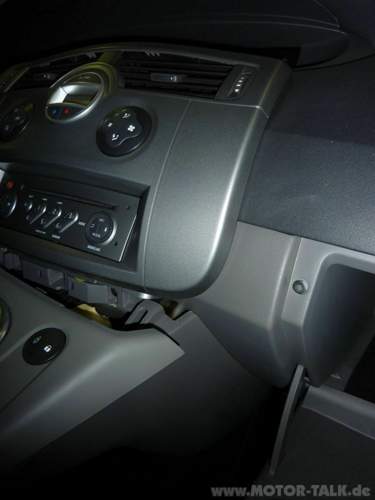

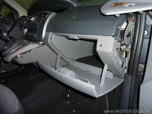

Warum willst du das Handschuhfach ausbauen? Dahinter wirst du auch nichts finden. Dein Wagen hat nur den Pollenfilter, den du aus dem Motorraum ausgebaut hast. Wenn du immer den falschen bekommst, fahr einfach bei Renault vorbei und hol dir einen, auf die paar Euro kommt es nicht drauf an. Des weiteren kannst du dir auch gleich nen neuen Ölmessstab bestellen, den wirst du woanders nicht bekommen.

naja, in der Ausbauanleitung vom Innenraumfilter ist exakt mein Auto abgebildet und ich sehe von unten den Kondenswasserbehälter usw. Ich denke schon das da ein Filter drin ist!

Laut dem einen Bild, hast du ja den alten Pollenfilter schon ausgebaut und der war doch vom Motorraum aus zugänglich oder nicht? Daher wirst du hinterm Handschuhfach auch keinen anderen finden. Fahr zu Renault oder zu einem der großen Teilehändler und nehme den alten Filter mit, dann bekommste auch den richtigen.

der Scenic 2, egal ob phase 1 oder 2, hat den innenraumfilter zugänglich vom motorraum!
der megane 2 ph1 u. ph2 hat dem hinnerm handschuhfach!
also is da nichts mit handschuhfachausbau beim scenic 2. totaler schwachsinn.
der hat nur den einen und wird auch nur den einen haben hinterm handschuhfach ist da nichts ich spreche aus 6 jähriger berufserfahrung bei renault (da gelernt und weiter arbeitend dort als geselle)
MFG
das ist der Filter im Motorraum den du ansprichts, oder?
der geht schon einfach mit wenig gefummle raus und rein.
das Thema ist noch immer der Innenfilter (Pollen-, Mikrofilter??)...
der innenraumfilter da kommst du dran wenn du mittig bis hinne an die spritzwand packst da befindet sich ne klappe, die machste raus und ziehst den alten filter raus und baust den neuen ein. im innenraum hat der filter gar nichts.

Danke, somit ist das Thema durch, mein Scenic hat nur den im Motorraum.
