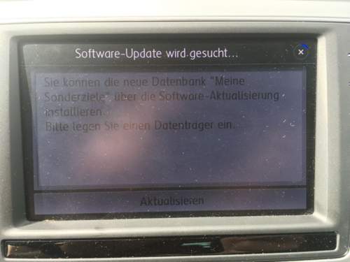

ich habe die Daten von SCDB heruntergeladen und anschließend eine POI Liste erstellt wie es in der Anleitung aufgeführt ist. Anschließend wollte ich die Daten auf mein Discover Media in meinem Passat BJ 2017 installieren. Leider
erhalte ich immer folgende Fehlermeldung:
"Fehler: Keine Daten verfügbar. Bitte legen Sie eine Quelle mit Daten zur Software-Aktualisierung ein oder prüfen Sie die Quelle."
Anschließend bin ich exakt nach der Anleitung für Discover Media Pro Geräte vorgegangen nachdem man mir das von SCDB vorgeschlagen hatte und habe zunächst die Metainfo2.txt Datei gelöscht und habe anschließend aus dem Ordner PersonalPOI > MIB2HIG die Datei metainfo2.txt sowie den Ordner PersonalPOI kopiert und auf die SD Karte kopiert und die Frage ob die Dateien zusammengeführt werden sollen bejaht. Anschließend habe ich die SD Karte im ersten und zweiten Karten Slot gesteckt und bin dann über das Navi Menü Setup-Speicherverwaltung-Meine Sonderziele gegangen und habe auf aktualisieren geklickt. Leider wird mir weiterhin die Fehlermeldung
angezeigt. Auch die Installation über USB Stick brachte kein Erfolg!
Was mache ich falsch??? Hat jemand vielleicht einen Tipp für mich???

Hallo, vielen Dank für deinen Beitrag! Ich habe nun das Ganze nicht von meinem Mac sondern vom Rechner meiner Frau (Windows) gemacht und siehe da die Fehlermeldung taucht nicht mehr auf! Allerdings wenn ich auf aktualisieren klicke steht dort „Software Update wird gesucht...“ und dann passiert nichts mehr. Ich habe das Ganze nach 10 Min abgebrochen. Woran könnte es jetzt liegen? Wie bekomme ich raus ob ich ein Discover Pro bzw. Media habe? Ich habe beide Varianten von dir getestet mit dem selben Ergebnis.

So sieht es dann aus und es passiert nichts mehr! Ich habe die SD Karte formatiert Fat32 16 KB

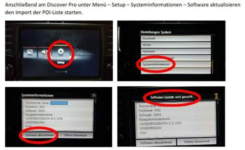

Kannst du mir den Pfad sagen wo ich es unter den globalen Einstellung machen kann? Vielen Dank schon einmal für deine bisherige Hilfe!!!
Hast Du das über das Navi-Setup probiert?
Dann nimm mal den anderen Weg (siehe Bild-Anhang, Seite 6 meiner Anleitung).
Weiterhin auch mal den anderen SD-Slot benutzen, oder auch einen USB-Stick.
Notfalls mal eine andere SD-Card benutzen, je kleiner, desto besser.
Ansonsten gehen mir die Möglichkeiten einer Ferndiagnose aus, da müssten wir dann via Mail weitermachen (ich bräuchte dann mal Deine ZIP)

Ich habe sowohl verschiedenen SD Karten (aktuell 512 MB) als auch über USB Stick versucht. Auch die Karten Slots hätte ich mal getauscht. Ich versuche es gleich mal über die globalen Einstellungen und melde mich dann
Also auch über die globale Einstellung hat es nicht funktioniert! Sobald ich die SD in den Slot stecke zeigt mir das Gerät an das Updates zur Verfügung stehen. Wenn ich auf aktualisieren gehe sucht er nach Updates und es passiert nichts. Würde mich wahnsinnig über weitere Hilfe auch gerne per E-Mail freuen.
