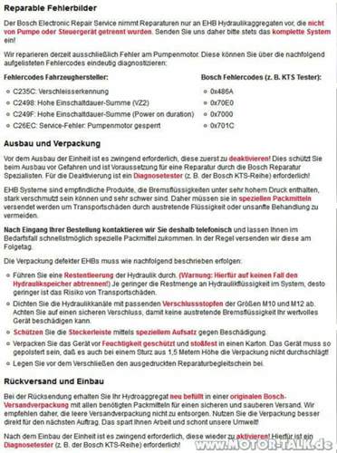

Diese 600Euro gelten aber nur für die Reparatur der Einheit mit folgenden Mercedes Fehlercodes:
C235C, C2498, C249F
es handelt sich bei diesem Preis also um kein Neuteil bzw. Tauschteil.
Aber weiter heißt es " Alle anderen Fehler können über ein Austausch-Teil aus dem Bosch eXchange-Programm behoben werden. " was dieses Teil dann kostet wäre Interessant, ebenso was die o.g. Fehlercodes bedeuten

Fehlercodes Fahrzeughersteller:
C235C: Verschleisserkennung
C2498: Hohe Einschaltdauer-Summe (VZ2)
C249F: Hohe Einschaltdauer-Summe (Power on duration)
C26EC: Service-Fehler: Pumpenmotor gesperrt
Hier steht noch ein wenig mehr über Vorausersatz (770€+MWST) und Pumpenmotorreparatur (600€+MWST)
In der Suche muss man noch Elektrohydraulische Bremse und Mercedes angeben.
Gruß Sven
Ich glaube das das hier sehr wichtig wäre, zu erwähnen.
Ehb
Mit der Option "Vorausersatz" wird laut Beschreibung ein überholtes Gerät vorab versandt. Interessant wäre zu wissen, ob dies eine grundüberholte SBC analog des Tauschteils bei MB ist oder "nur" eine SBC mit überholtem Motor, und der Rest ist "original". Kann mir letzteres aber nicht vorstellen. Weiss jemand mehr?
