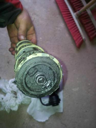

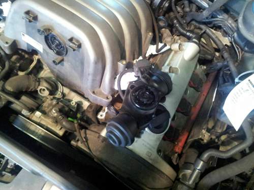

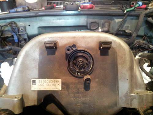

Ich würd wenn er nach deiner Aussage sich träge anfühlt mal die lmm messen. Zudem ist das schalten der Dose kein Garant dafür dass das Rohr auch tatsächlich bewegt wird. Das bricht nämlich gerne mal direkt an der Stelle wo die unterdruckdosen mit dem Schaltsaugrohr verbunden sind. Das siehst du aber nicht, weil die stelle durch die Dosen verdeckt wird. Kannst du aber testen wenn du die beiden Schrauben der unterdruckdose löst. Wenn du dann beim vorsichtigen ziehen sofort nur die dose in der Hand hast, brauchst du ein neues Schaltsaugrohr. Bitte nicht dran rumreißen, sonst machst du dir evtl ein heiles Schaltsaugrohr kaputt.
Wenn ich noch Bilder hab stell ich gleich welche ein um zu verdeutlichen was ich meine.
Auf dem dritten Foto sieht man mal wie klein die Stelle ist wo Dose und Schaltsaugrohr verbunden waren.
