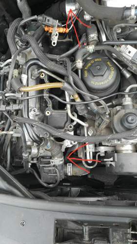

Wie im Bild zusehen, komme ich vorn an dem Teil, wo die 2 Schläuche dran gehen nicht vorbei. (Das soll ich verbiegen???)
Und hinten stört der Anschlussstutzen des Turbo...momentan bin ich noch ein bisschen ratlos.
Kraftstoffleitung abschrauben
Die war lose, hing nur drüber
Die Hochdruckleitung muss abgeschraubt werden.
Besten Dank erstmal, werde mich morgen nochmal dran setzen

@Pa-Pe schrieb am 4. November 2017 um 17:54:25 Uhr:
Ich habe den Spaß vor ca. 3 Jahren hinter mir, auch FL. Du musst auf jeden Fall die Wasserleitung aufmachen (das untere Stück, welches in die elektrische Kühlmittelpumpe reingeht) und es dann zur Seite biegen. Prinzipiell müssen sämtliche Leitungen entfernt werden und selbst dann wird es eine fummelige Angelegenheit. Auf der Beifahrerseite muss eine CR Leitung nur auf der Common-Rail Seite gelöst werden und dann beim Rausziehen der Saugrohrklappe sehr feinfühlig gebogen werden, da man diese Leitung kaum pumpenseitig öffnen kann.

Hab's erstmal vertagt. Bin nicht weiter gekommen, auch nicht, mit mehr weg bauen...leider den Text von Avalon999 zu spät gelesen... Hab jetzt alles wieder zusamm gebaut.

Sooo heute das Kapitel abgeschlossen. Nun sind beide Seiten fertig.
Auf der Beifahrerseite muss man das schwarze Wasserrohr losschrauben, den Stecker für den Geber ziehen und einfach das Rohr hoch biegen. Dann kann man die Ansaugbrücke ganz einfach raus ziehen.
