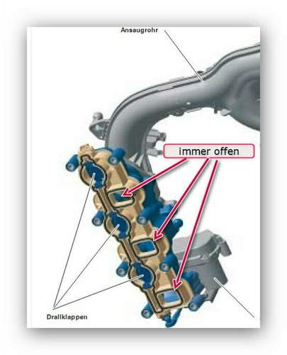

Zu Deiner Frage weiter hinten: ich würde die Saugrohrklappen nicht auf Verdacht wechseln und Dein Problem ist auch damit nicht behoben. Vorrausgesetzt Du hast einen 2.7 oder 3.0 TDI machen die Saugrohrklappen erst im oberen Leistungbereich (LB) auf, im unterem LB (z.B. bei 90km/h) arbeiten die gar nicht weil im Saugrohr feste Kanäle (Öffnungen) zum Motor vorhanden sind die ausreichend sind.
Eine Angabe des Motors um den es geht wäre bei zuküntigen Fragen nett, dann muss man nicht raten....🙂
Ashampoo-snap-2017-11-05-21h55m18s-001
2010 er 2.7
ok, dann passen meine Ausführungen 🙂 ich würde bei Deinem Problem eher auf den Luftmassenmesser oder sonst was tippen - die Saugrohrklappen sollten es nicht sein....
