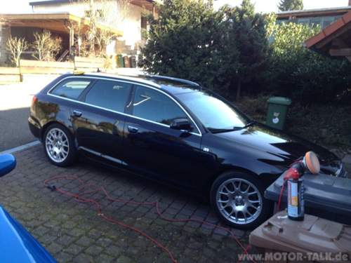

Ich war vor einigen Wochen hier im Forum auf einen Link bezüglich der Autopflege (autopflegeforum.eu) getroffen. Nach dem ich mich dort mal bischen umgeschaut hatte, bin ich auf nen Artikel zum kneten und wachsen für den Lack aufmerksam geworden. Am Samstag habe ich dann das Produkt mal ausprobiert und ein wie ich finde schönes Ergebnis erzielt. Allerdings habe ich es am Samstag nur gründlich gewaschen und danach geknetet. Ergebnis war, dass ich die Teerflecken zu 95% wegbekommen (vorher, nachher Foto) konnte und der Lack nun schön "weich" ist.
Am kommenden Wochenende ist dann das polieren und wachsen dran (update wird folgen).
Ich dachte mir ich kann euch vielleicht mit diesem Beitrag ein bisschen bei eurer Suche helfen.

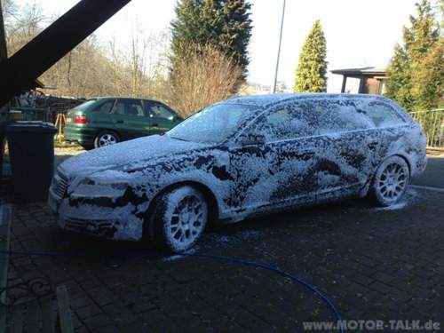

Kannst du mir noch sagen, welches Mittel du zum Waschen genutzt hast, dass über das komplette Auto so ein schöner Schaum war und wie hast du ihn angewendet ?
Original geschrieben von Kingpin1985
@Friedel_R
Jup. Der schöne Schaumteppich kriegt man mit einer Heavy Duty Foam Lance hin. Habe dazu Valet Pro pH-Neutral Snow Foam mit Chemical Guys Maxi Suds II und 250ml warmes Leitungswasser benutzt. Das Valet Pro für die Schaumbildung und das Maxi Suds II für die Reinigung. Den Schaum hab ich über das ungewaschene Auto gelegt. Damit werden die Verschmutzungen aufgeweicht und mit dem Schaum schon mal abtransportiert, quasi als Vorreinigung. Es ersetzt aber NICHT die Handwäsche!!
mfg
ich schäume den Wagen mit der Tornador Schaumkanone und Meguiars Schampo ein (Name fällt mir gerade nicht ein) und das ist dann auch nur für die Vorwäsche vor der Handwäschen gedacht um den groben Schmutz zu lösen. Das geht auch ganz gut - ich häng mal ein Bild an aber da war der Schaum schon paar Minuten am wirken und schon am  runterlaufen.... und ein Bild nach dem Polieren mit der Maschine....😉

Also muss man das Zeug mit Wasser in sonem Sprüher eimischen, versteh ich das richtig nä?
Es ist immer so nervig, wenn ich das Auto per Hand waschen und es schön einschäumen will, dann ist alles auf der anderen Seite weg bis ich einmal ums Auto bin -,-*
Ja, so ähnlich muss Du das verstehen. In meinem Fall mische ich das Schmampo mit Wasser in einem Vorlagebehälter. Diesen Behälter schraube ich an die dafür vorgesehene Schaumkanone welche mit Druckluft betrieben wird und ruckzuck ist das ganze Auto eingeschäumt. Ohne Schaumkanone (nur mit Eimer und Schampomischung) bekommt man das in der Form nicht hin...
Gucks dir an. Vergiss das Mischungsverhältnis im Video. Damit könnte man locker nen ganzen Bus einschäumen! Bei mir ham 250ml Wasser mit je 50ml Shampoo und Snow Foam für nen A6 Avant, 1 Satz Felgen und nen A4 Avant gereicht und der Behälter war immernoch nicht ganz leer.
