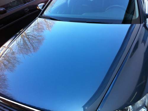

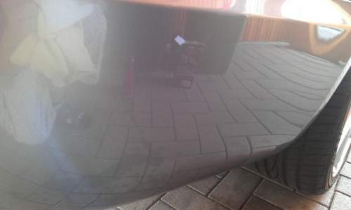

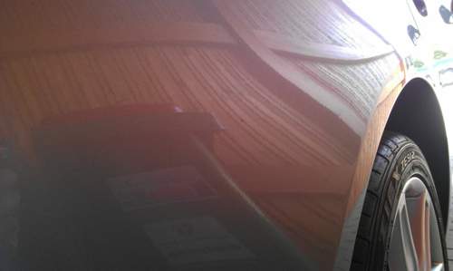

Ich war vor einigen Wochen hier im Forum auf einen Link bezüglich der Autopflege (autopflegeforum.eu) getroffen. Nach dem ich mich dort mal bischen umgeschaut hatte, bin ich auf nen Artikel zum kneten und wachsen für den Lack aufmerksam geworden. Am Samstag habe ich dann das Produkt mal ausprobiert und ein wie ich finde schönes Ergebnis erzielt. Allerdings habe ich es am Samstag nur gründlich gewaschen und danach geknetet. Ergebnis war, dass ich die Teerflecken zu 95% wegbekommen (vorher, nachher Foto) konnte und der Lack nun schön "weich" ist.
Am kommenden Wochenende ist dann das polieren und wachsen dran (update wird folgen).
Ich dachte mir ich kann euch vielleicht mit diesem Beitrag ein bisschen bei eurer Suche helfen.

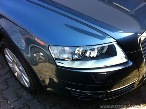

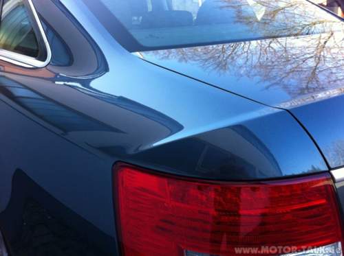

so sollte/MUSS jeder a6 aussehen!

Ist das Deiner ?

Das ist doch kein Quarzgrau metallic oder ?
