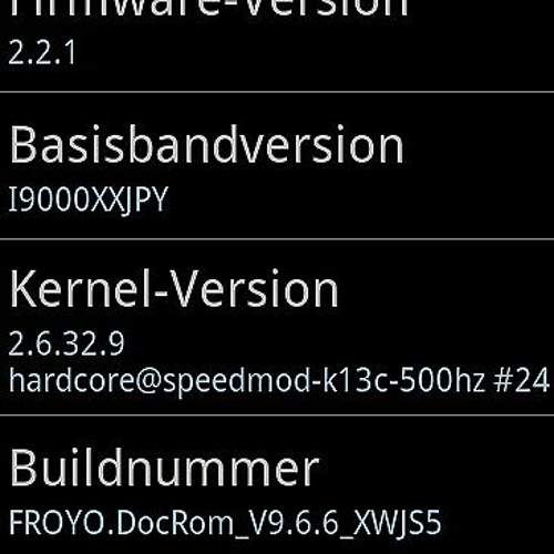

Hab der obengennante handy,und ich kriege's einfach nicht richtig am laufen mit MMI 2g rSAP.Zwar geht beim normale koppelung[ohne rsap],mann kann telephonieren,aber die kontakte werden im MMI nicht angezeiget,egal ob die kontakte auf SIM karte oder im tel.gespeichert sind.Wenn aber per rSAP gekoppelt ist,da hat mann kein empfang mehr da sowohl auf handy[was normal ist] als im MMI.Das MMI such zirka 30 bis 40 sec.nach der handy findet aber nichts.Auf handy ist sw.2.2.1 FROYO.Werde mich freuen ueber eventuelle hinweise.
Mfg.
Ps.MMI sw:5570,also die letzte.

Hast Du denn nach dem Update schonmal wieder telefoniert ????
Hab meins aktuell auf eine Kernelversion geflasht.... wurde super schnell und alles noch da wie es sein muss.
Speedmod

@ Sentinel
Ja, ich habe schon damit telefoniert, auch mit der Blutoothverbindung im Auto.
Mit der Version die Du hast, hat es bei mir auch funktioniert.
Hier meine Telefoninfo, nicht fotografiert, nur abgeschrieben
Modellnummer
GT-I9000
Firmware-Version
2.3.3
Basisbandversion
I9000XXJVO
Kernel-Version
2.6.35.7-I9000XWJVH-CL184813 root@DELL101 #2
Buildnummer
GINGERBREAD.XWJVH
Als Betriebssystem ist das 2.3.3 deutlich besser als das 2.2.1, noch viel schneller, einige neue Icons, deutlich schneller bei E-mail und Internet, in den Einstellungen noch mehr Punkte zum einstellen, und so weiter....
"" HELP ""
Grüße mit sonnigen Morgen aus Baden bei Wien
Bert
Dann sollte ich mir dieses update vieleicht klemmen. 😁
Hast du denn sofort eine BT verbindung??
Manchmal sind die anrufe auch erst ca 5 min später zu sehen... so schon bei mir beobachtet.

@ Sentinel
die Bluetooth Verbindung habe ich auch deutlich schneller als vorher. Hat manchmal eine Minute gedauert, jetzt nur noch wenige Sekunden. Auch deutlich schneller als vorher, das Adressbuch, das liest die auf der Sim gespeicherten Kontakte.
Das mit den 5 Minuten, fahre heute ein bissl länger auf der Autobahn, werde das beobachten.
Hinweis zum Update; das hat mit "Kies" super funktioniert.
Danach noch einen factory-reset und das Teil war wieder neu.
Bis auf - wie beschrieben....
Bert

Ggf. wollt ihr alternative bzw. modifizierte Fimrware testen.
Ausführliche Infos gibts z.B. im Darky ROM-Forum. Da gibt es für das SGS I momentan z.B. die ROM-Version JVS (Android 2.3.5), das ist die neuste für das SGS I.
Oder alternativ ältere/stabilere Versionen:
JVR (Android 2.3.4)
JVE (sehr stabil, Android 2.3.3)
Darky ROM ist ein modifiziertes ROM, das erheblich schneller und akkuschonender als das Original ist. Wie das installiert wird, wie man Backups von Daten usw. macht findet man alles dort im Forum.
Ich habe das Darky ROM seit langem in verschiedenen Versionen drauf, allerdings nie mit dem A6 gekoppelt, da ich einen Festeinbau habe.
Achtung, man kann sein SGS auch totflaschen!
Wer experimentierfreudig ist, wird damit sicher seine Freude haben, ich würde nie mehr ein Original-ROM flashen.
