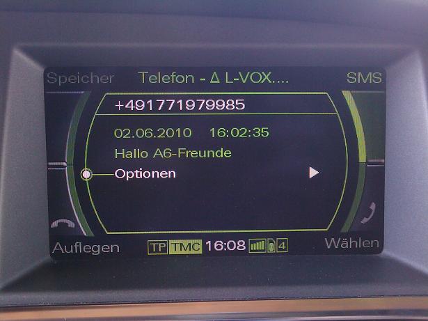

Ich hab gehört / gelesen dass bei rSap, das multimedia Interface von Audi automatisch die antenne des SGS abschaltet und über die aussenantenne des Fahrzeuges funkt..
sprich SGS --> A6Interface --> aussenantenne --> provider und zurück.
Dies wär natürlich mal praktisch, da man sich jegliche anderen antennen sparen kann.
Jetzt wollt ich nur mal wissen ob man irgendwo sehen kann ob das rSap jetzt aktiv ist.
wenn ich ins Auto einsteige koppelt er automatisch innerhalb von sekunden und das freisprechen geht auch ohne probleme, allerdings habe ich öfters mal
netzschwankungen... weiss jetzt nicht so genau ob das normale netzabdeckungsprobleme von O2 sind oder halt weil das SGS eben NICHT die aussenantenne verwendet..
Simon
Wenn du bei der Unit im Handschuhfach zwischen den beiden SD Karten ein SIM Slot hast, dann ist das MMI RSAP fähig und verwendet beim Telefonieren die Aussenantenne über das interne Telefonmodul.
Im Telefonmenü ist auch noch zur Auswahl: Autotelefon (RSAP) und Freisprechen (HFP)

das Handy sollte normal gesperrt sein, wenn die FSE per rSAP darauf zugreift. Ausserdem kommt unten neben dem Empfangsdiagramm eine kleine SIM Karte...
Siehe hier:
http://www.ts85.de/a3fshare/uploads/IMAG0219.jpg
(Bild ist von den A6-Freunden ausgeliehen...
Im Galaxy erscheint ein Halteverbotsschild in der Statusleiste.
Im MMI Display, wie bereits geschrieben, eine SIM Karte unten in der Statusleiste.
