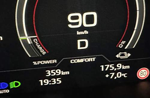

Neuer GT, WC Bremse, bereits seit 180 km reicht die Chargeanzeige wie auf dem Foto (beim Bremsen dann bis dahin grün)
Rekuperiert dieser jetzt schon richtig oder fehlt da noch was?
Ich dachte das startet erst nach 1000km....

@microtron: Nein, tut er noch nicht. Ich habe hier auf den letzten Seiten auch ein paar Stände gepostet und auch viele Antworten dazu erhalten.
https://www.motor-talk.de/.../...-paar-tausend-kilometer-t7146797.html
Bei mir hat die Rekuperation bei 1050km angefangen, man merkts
-am Geräusch, bremsen klingt nun ebenfalls elektrisch, wie beim Beschleunigen
-Bremsung ist erheblich kräftiger
-beim Bremsen geht der Zeiger in den Charge-Bereich runter
Passiert natürlich nicht sofort beim Fahrzeugstart, sondern nach ein paar km, wenn das Fahrzeug länger als 6h gestanden hat.
Als die Brems-Rekuperation noch nicht an war, ging der Zeiger maximal so 5mm/30kW weit in den Charge-Bereich, aber nur, wenn die Rekuperationsstufen mit den Schaltpaddeln gesetzt war und man ausgerollt hat. Bremspedal hatte keinen Effekt.
Seltsam, Bremspedal hat einen Effekt, aber max 50% vom gesamten Charge Bereich...
Daher bin ich verwirrt, hatte die dinge von Dir gelesen...
Ich Versuche es morgen mal zu dokumentieren :-)
Dann ist das bei WC-Bremsen anders, ich habe Standard-Stahlbremsen. Evtl. kommt das auch noch sehr bald nach, ich erinnere mich nicht mehr genau an den Übergang der Zustände.
