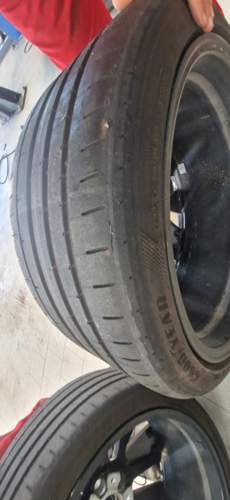

@Olli25 schrieb am 20. April 2023 um 09:48:54 Uhr:
Ich kann nur jeden GT Fahrer raten, seine Reifen besser einmal mehr zu kontrollieren…ich würde mich selbst als durchaus erfahren und gewissenhaft einstufen und mir ist es nicht aufgefallen!
Ist ja nicht so, das ich bei dem Auto nicht schon einiges gewohnt wäre aber damit hätte ich jetzt auch nicht gerechnet:
Gestern bin ich auf der BAB 70 unterwegs gewesen und hab die Meldung "Druckverlust vorne rechts" angezeigt bekommen. OK, bei den Temperaturen und unter anderem Vmax denk ich da erstmal nur das da was temperaturabhängig ausgelöst wurde, fahre relativ gelassen auf einem Parkplatz ab nur um dann doch ein Zischen vom Reifen zu vernehmen. Sh**
Ein wenig gesucht, vor und zurück gefahren und siehe da: ein schöner Riss, genau an der gleichen Stelle am Übergang von der Lauffläche zur Flanke. Na prima das der nicht bei 247km/h eine viertel Stunde eher schon mal hoch gegangen ist. Schwein gehabt.
Das Reperaturset konnte ich mir dann natürlich sparen und wurde zur nächsten Audi Werkstatt nach Bamberg abgeschleppt. Dort hat man sich dann direkt um das Auto gekümmert, im Vorfeld schon darüber aufgeklärt das man vorne beide Reifen tauschen müsste und dem Grunde nach aufgrund des Profiltiefenunterschiedes eigentlich auch die hinteren Reifen fällig wären, da das Differenzial ansonsten Schaden nehmen könne.
Ich hab dann darum gebeten mich nochmal dazu zu holen, wenn die Reifen runter sind und tada: Dem Grunde nach sind alle 4 Reifen nach 2 Sommer hinüber. Profil wäre noch ausreichend drauf, wenn sich aber die Flanken auflösen nutzt einem das natürlich wenig.
Die Spur wurde kontrolliert und gegen Unterschrift bin ich dann mit den beiden alten Reifen hinten nach Hause gefahren. Die Tage kommt das Auto zur Werkstatt in welcher wir die Reifen einlagern und lassen da auch nochmal die Spur vermessen, ohne das ich mir jetzt groß Hoffnung mache da bei Audi irgendwas zu erreichen...
Zur Einordnung: Fahrprofil überwiegend Langstrecke, ich weiß welche Kurven ich mit höherer Geschwindigkeit (+200km/h) nehmen kann und bei welchen vom Pin gehen besser ist, aber ich reize das auch nicht jedes Mal aus. Also: flott aber nicht mit dem Messer zwischen den Zähnen. Gebirgsstraßen oder auch nur die Kasseler Berge haben die Reifen selten bis nie gesehen. Auf der Landstraße, auf der man eher mal Kurven in schneller Folge räubern würde oder könnte, halte ich mich eher zurück...
