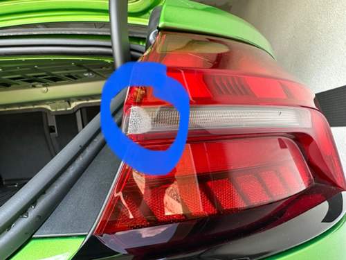

Tip-top, 180k Hobel und Feuchtigkeit in der Rückleuchte.
Ist das bei euch auch der Fall ?
Bisher nicht. Hatte ich aber bei einem anderen Neufahrzeug auch schon mal gehabt, war allerdings nur 1 oder 2 Mal in den 3 Jahren Leasinglaufzeit gewesen. Da hatte ich den Wagen zur Aufbereitung gegeben und die müssen wohl mal richtig überall mit dem Hochdruckreiniger dran gewesen sein.
@JetSeal schrieb am 7. Juni 2023 um 06:45:46 Uhr:
Ja, am Anfang die ersten Wochen nach Auslieferung an beiden vorderen Scheinwerfern - war damals im Sommer 2021.
Ging dann weg und kam nie wieder.
Beobachten aber ich denke das geht weg.
Ich hatte bei der Leasing-Rückgabe Wasser im Scheinwerfer. Das fiel aber noch in die verlängerte 3-jährige Garantie. Scheinwerfer wurde getauscht.
Mein Vorschlag: Reklamieren und Scheinwerfer tauschen lassen.
Lag wahrscheinlich am zu scharfen Strahl vom Dampfstrahler
