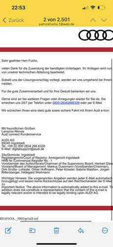

Hatte trotzdem heute mal Kontakt zur Hotline, nach Test mit neu anmelden, Werkseinstellungen usw meinte er bitte Fehlermeldung per Mail und das kam dann als Antwort.. das wird sowieso nichts helfen aber ein Versuch ist es wert.
Wie gesagt - haben keine Ahnung und halten dich nur hin. Wenn du lange genug nervst, verweisen sie dich an den Händler. Der muss es dann ausbaden…

@Fuchsi8910 schrieb am 26. Januar 2022 um 22:54:17 Uhr:
@Fuchsi8910
Im Screenshot steht oben Deine vollständige Mailadresse, vielleicht magst Du die schwärzen?
