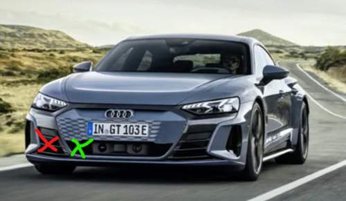

Mir ist noch nicht ganz klar wo Ihr da "reinhaltet"?
Hinter dem roten X lieg bei mir gleich ein Kühler, vermutlich Klima?
Hinter dem grünen X sehe ich nicht was kommt....
Screenshot-2024-05-02
Im Radkasten vorne, Beifahrerseite
Gt
@flowsnake schrieb am 2. Mai 2024 um 08:03:13 Uhr:
An beiden Seiten etwas weiter oben sind Schlitze. Man kann den Ventilator sehr gut sehen und kommt mit der Dampfstrahlerspitze gerade so rein bzw. kann über diese „Entlüftung“ auf den Kühler und Ventilator sprühen.
Ist auch eine Fehlkontruktion, da über die Räder der aufgenommene Schmutz direkt über diese Entlüftungsschlitze an die Kühlung kommt…
Sieht bei mir so aus
Die Lüfter werden alle 20000 - 30000 km dieses Problem bekommen. Meine sind bereits 2 x erneuert. Ich denke dieser Bereich ist nicht ohne Grund beim Facelift anders gestaltet worden.

@a5slac schrieb am 1. Mai 2024 um 20:23:17 Uhr:
@flowsnake schrieb am 30. April 2024 um 18:29:25 Uhr:
Was könnte das für ein Fehler sein, tritt nach einer gewissen beim HPC Laden auf, es rattert auf der Beifahrerseite ziemlich laut aus dem Radkasten, wie ein Lüfter
Same here - hab gestern mal den Dampfstrahler reingehalten. Kam gut Dreck raus. Mal sehen was bzw. ob er überhaupt noch was von sicht gibt.
Die Dampfstrahler-Aktion hat wohl geholfen.
War unterwegs von HD nach D-Dorf und zurück und habe 2x bei Ionity geladen… jeweils kein Scheppern 🙂
War wohl tatsächlich Dreck drin. Mal sehen wie lange das die Lüfter mitmachen wenn ich den Dampfstrahler ab und an reinhalte.
