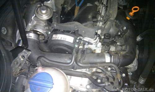

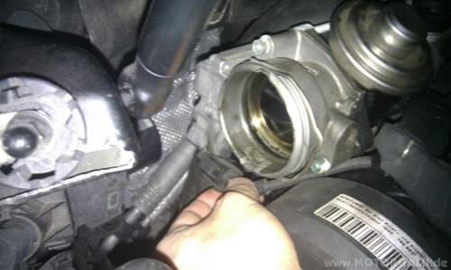

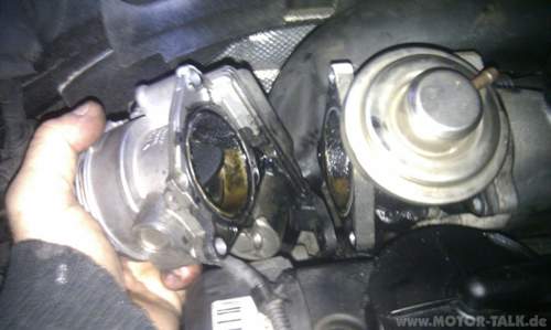

Es geht hier um die Erfahrungen nach dem Softwareupdate. Aber nachdem das AGR-Ventil bei höherer Laufleistung anfälliger ist, wäre eine Reinigung vor dem Update sinnvoll. Deshalb sammle ich gerade die Erfahrungsberichte aus anderen Foren:
Das AGR befindet sich beim BKP VOR dem Motor an der Ansaugbrücke. Beim CFGB dagegen HINTER dem Motor und ist mit dem AGR-Kühler eine Einheit. Da wundert der Preis von 500,-€ für den Wechsel nicht wirklich. Das ist eine richtige Maloche ggü. dem Wechsel / Reinigung bei der alten AGR-Generation.
Eine Reinigung der neuen AGRs mit integriertem Kühler geht aber auch, glaube mal sowas im Golf VI-Forum gelesen zu haben. Glaube ein Golf VI-GTD (auch CFGB-Motor wie im Passat) war da das "Testobjekt" auf dem OP-Tisch.
1. Motorabdeckung ab, Schlauch zur Regelklappe ab
2. Die Regelklappe wird mit drei M6 Schrauen gehalten, die müssen raus
3. Wenn man die Regelklappe in der Hand hält, kriegt man relativ einfach den Stecker ab
4. Am Verbindungsrohr unten 2x M8 Schrauben lösen, sowie 2 verbliebene M6 Schrauben am AGR
5. Saugrohr etwas sauber machen
6. Zusammenbau in umgekehrter Reihenfolge M6 mit 10Nm, M8 mit 22Nm.
EDIT: Gibt es weitere Erfahrungen?
Bild1-motorabdeckung-ab-schlauch-zur-regelklappe-ab
Bild2-die-regelklappe-wird-mit-drei-m6-schrauen-gehalten-die-muessen-raus
Bild3-wenn-man-die-regelklappe-in-der-hand-haelt-kriegt-man-relativ-einfach-den-stecker-ab
