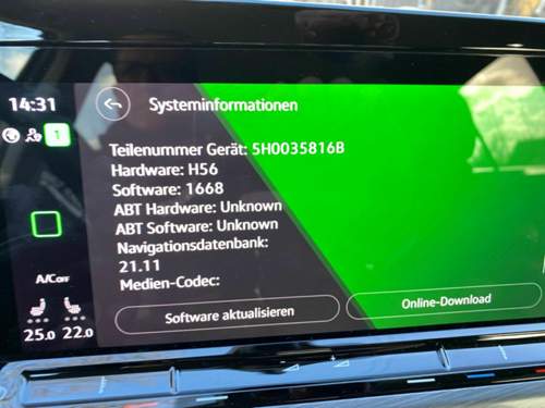

Heute hat mir mein Golf 8 eTsi von 03/2021 mit Discover Media folgendes angezeigt:
Software-Aktualisierung verfügbar.
(i) Informationen zur Aktualisierung anzeigen.
(OK) (Abbrechen)
(Software aktualisieren) (Online-Download)
Wenn ich dann auf (Ok) klicke, dann steht da nur noch:
Das Software-Update wird gesucht....
Diese Aktualisierung enthält:
Rechtliches
. Kleinere Verbesserungen
. Fehlerbehebungen
Datenpakete
Ich habe dann nach ein paar Minuten Wartezeit abgebrochen.
Systeminformationen:
Teilenummer Gerät: 5H0035816B
Hardware: H56
Software: 1666
ABT Hardware: Unknown
ABT Software: Unknown
Navigationsdatenbank: 21.5
Medien-Codec: 3.1.4
Radiodatenbank: 1.30.12
Nun meine Fragen:
Was wäre der beste Ansatz, um das Update zu installieren ?
Einfach warten, bis es irgendwann fertig heruntergeladen ist und dann installieren ?
Mein Auto neben dem Haus abstellen, damit es mit dem WLAN-Router verbinden kann und dann noch mal versuchen ?
Oder kann ich das Update auch irgendwo online herunter laden ?
Ich habe nichts derartiges gefunden auf:
https://carlog.com/
https://www.myvolkswagen.net/
Hat das Update schon jemand gemacht und kann mir sagen, wie der Vorgang war und vielleicht hat auch jemand Details zu den Änderungen ?
Danke !

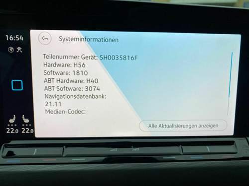

So, vor einer Woche mit folgenden Fehlern wieder in die Werkstatt:
Sehr geehrter Herren,
leider habe ich immer noch mit dem Auto Probleme und würde Sie gern um einen Termin bitten
folgende Fehler treten auf:
kein geteilter Bildschirm mit Navi und Radio,
Nach telefonieren bleibt der Radio/Musikton stumm
AppleCarPlay wird nicht verbunden,
Infotaintment sehr langsam (bei Ausfahrt von Garage, kein PDC, keine Anzeige),
Vordere rechte Zierblende in der Türinnenverkleidung vibriert bei Musik,
Gaspedal hat merklichen Wiederstand beim vollständigen durchtreten im letzten Bereich,
kompletter PDC Ausfall,
Promt einen Rückruf für einen Termin am 07.02. bekommen und am 15.02. war alles erledigt, es dauerte wegen der Zusage von VW Werk so lange
von Software 1668 auf 1810,
Gaspedal soll normal sein,
alles andere wurde gemacht,

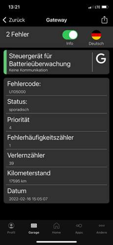

heute mit OBD11 ausgelesen und 2 Fehler (Bild) gefunden,
vor der Abgabe wurden noch 21 Fehler angezeigt,
bis jetzt funktioniert alles,
das System startet etwas zügiger…so kommt es mir vor, kann auch Einbildung sein
ansonsten soll ich erstmal testen und bei Fehler wieder reinkommen…
