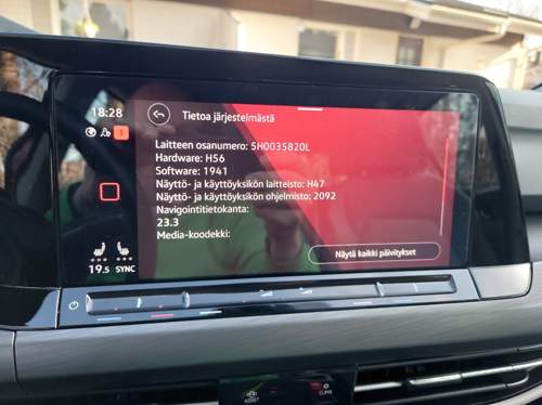

Für euch Golf 8 Fahrer. Ich habe gestern aus einer seriöse Quelle die 1940 für mein Seat bekommen und selbst installiert. Habe das Beats Soundsystem welches ja die selben Fehler hat. Jetzt bleiben die Einstellungen beim Soundsystem.
Dann besteht ja die Chance, dass binnen Jahresfrist die H/K-Bug-Geschädigten endlich erlöst werden.
Seat scheint softwaretechnisch VW voraus zu sein. 😉. Die Softwareversion 1941, welchen Inhalt diese auch immer haben möge, hat jedenfalls noch nicht seinen Weg zu den Kunden gefunden.
Die 1940 aber auch nicht. Nicht mal die Werkstätten dürfen diese bereits installieren. Tpi gibt es noch nicht dafür

Kein H/K-Bug mehr
1941 firmware
