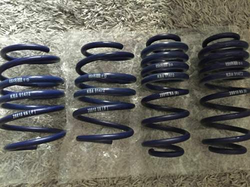

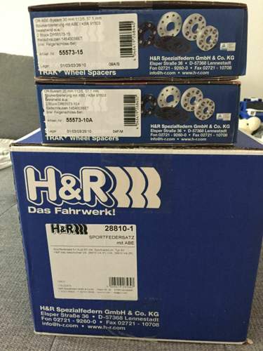

So heute bekam ich ein Packet und die Vorfreude aus die kommende Saison beginnt wieder langsam.
Bestellt habe ich H&R Federn und Distanzscheiben für meine S3 8v Limmo.
Nun bin ich aber durch das ganze gelese und die vielen Beiträgen nicht mehr ganz sicher.
So wie ich mitbekommen habe gab es von H&R alte Federn ( schlechte) und wohl neue überarbeitete.
Kann vielleicht einer anhand der Bilder erkennen ob es sich bei mir um die neuen handelt. Wenn die einmal verbaut sind, hab ich sicherlich keine Lust mehr bei Geräuschen dieser wieder auszubauen.
Zweite Frage. Ich habe sowohl für die Distanzscheiben wie für die Federn eine ABE, wisst ihr zufällig ob wenn ich beides verbaue die ABE auch noch greift ? Oder muss ich dann doch zum TÜV und Federn + Distanz... Separat eintragen lassen?
Würde mich über Tipps sehr freuen.
P.s
Mein S3 ist von April 2015 ist euch bekannt ob da schon von Haus auf die 13 mm Federunterlage verbaut ist ?
Ach ja Felgen sind die Original Audi 5 Doppelspeiche Stern in 8x19 ET 49 mit 235 Gummis und MR verbaut . Falls das wichtig sein sollte.
Wenn ich mich richtig erinnere, dann sind diese "Blauen" die neueren Modelle.
Ich wäre mir jetzt nicht so sicher, ich dachte die neuen hätten eine gleichmäßige Wicklung. Aber evtl. kannst du es über das Produktionsdatum rausfinden, solange die Federn nicht recht alt sind kannst du relativ sicher gehen, dass es die neuen sind. Im Zweifel würde ich bei H&R anrufen. Die Teilenummer ist jedenfalls die richtige!
Zur Eintragung: Ich hatte vor kurzem die gleiche Fragestellung, daher weiß ich das (bei mir sind es halt keine Distanzscheiben, sondern Felgen mit anderer Einpresstiefe als original -> gleiches Ergebnis). Die Federn haben in Kombination mit Orignalfelgen eine ABE. Wenn du nun aber weitere Änderungen durchführst, musst du die Kombination eintragen lassen. Daher muss ich zu der Eintragung meiner Federn auch streng genommen Sommer- und Winterreifen mitnehmen und beides eintragen lassen.
Zur Federunterlage: Soweit ich weiß ist das Fahrzeug- und nicht Baujahrabhängig. Je nach Gewichtsverteilung ist die Unterlage unterschiedlich, d.h. Sportback hat 6 mm, Limousine 9 und Cabrio 13 mm. Ich habe mir die Federunterlagen jedenfalls bestellt, die sind nicht teuer.

Ja dieWicklungen haben mich eben Stuzig gemacht, wobei hier im Form wurden immer Bilder der hinteren Federn ( neue/ alte ) gezeigt, meine würden dann wen ich nur die hinteren Federn betrachte auf die verbesserten neuen hindeuten. Nur bei den vorderen hab ich bedenken .
Habe mir schon fast gedacht das ich in dem Fall die Teile einzeln beim TÜV abnehmen muss. Ich gehe davon aus das ich dann zur Eintragung nicht die ABE mitnehmen muss sondern mir das Teilgutachten von der H&R Seite holen muss.
Bei der Federunterlage war ich der Meinung wie du es beschriebst, bis ich hier ich weiß nicht mehr von wem, gelesen habe das bei einem ebenso S3 Limmo die 13 mm Unterlage bereits verbaut war.
Danke und Grüße
Mensch🙂 ich meine es andersrum. Es wurde Bilder der VA gezeigt. Und die Vorderen bei mir würden auf Die neuen deuten.
