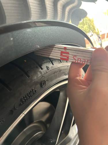

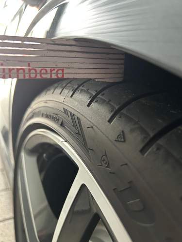

Hallo zusammen anbei die Bilder
Wir haben nur originale Domlager gewechselt. Was kann da falsch sein?
Anbei Bild von der verbauten Feder
Bild #211484948
Bild #211484951
Bild #211484954
+2

Hinten ist auf Anschlag runter gedreht. Ich würde mir nur noch Gewindefedern holen wo alle 4 Federn verstellteller haben.

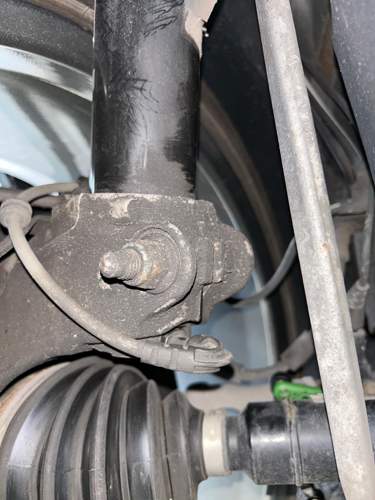

Schau Mal nach ob die Dämpfer bist zum Anschlag drin sind.
@Unliebsame schrieb am 21. April 2025 um 17:50:35 Uhr:
Also ich habe alles geprüft was beim Einbau falsch laufen kann…. Ich finde keinen Fehler
Anbei die Bilder wie die Dämpfer Links und rechts drin Sitze
