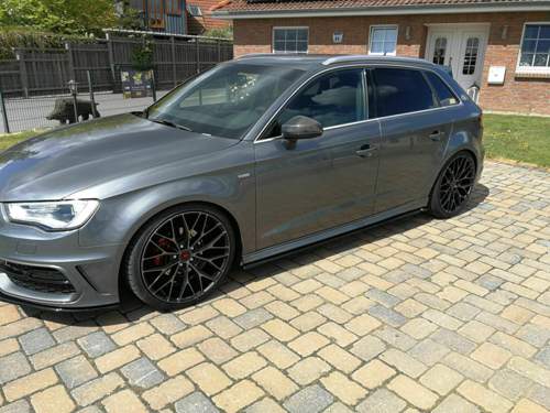

Also ich fahre seit mittlerweile 60k km n ST X in meinem 2.0Tdi Sportback auf 19" mit 225/35 Reifen und tiefstem Maß im Gutachten. Komfort ist immernoch mehr als ausreichend und das Fahrverhalten sehr ausgewogen wie ich finde. Es ist nicht zu hart aber auch nicht zu weich, in Kurven ist die Seitenneigung Recht gering ( da könnte man mit den dazugehörigen Stabis noch etwas dran drehen in Richtung noch weniger Neigung). Auch bei Autobahnfahrten jenseits der 200kmh hab ich bisher keine negativen Erfahrungen gemacht. Ich kann es definitv nur weiterempfehlen, gerade da ich täglich mindestens 100km im Auto verbringe und daher auch etwas haben wollte was zwar Sportlich und alltagstauglich ist jedoch nicht Knüppelhart. Ich konnte es auch jetzt nach dem Winter mit entsprechender Reinigung des Gewindes ohne Probleme wieder verstellen.

Meiner steht momentan auf 320mm vo/hi ist tiefstes TÜV Maß laut Gutachten. Hinten kein Restgewinde mehr, vorne ist noch einiges da, um da tiefer zu gehen braucht's dann aber Blecharbeiten.
320mm ist ja schon ganz gut tief. Tiefer muss es ja nicht sein. Was mich noch interessieren würde ist, wie das mit dem nach Wippen ist. Z.b Leichte Boden Schwelle auf der Autobahn Fahrzeug fährt drüber nach der Schwelle wippt das Serienfahrwerk zu stark nach. Es macht nicht einmal „bum bum“ sondern eher „bum bum... wopp wopp“ 😁 du verstehst schon was ich mein.

Hast du eventuell noch mehr Bilder von der Tiefe ?
Wie sieht das bei der Tiefe mit distanzen aus? Aktuell habe ich 8x19 Et 45 drauf und hinten zusätzlich mit 10mm pro Seite.
Bei dir hab ich nämlich das empfinden das da bisschen was weiter raus kommen darf. 5-8 mm pro Seite. Welche Maße haben deine Felgen ?

Ja ich verstehe was du meinst, das war auch ein großer Grund mein Serien S-Line Fahrwerk auszutauschen, das nachwippen macht er definitv nicht mehr, er liegt stattdessen schon satt auf der Straße, wird aber auch bei härteren Schlägen nicht unbequem.
Bilder hab ich gerade nicht zur Hand, verweile gerade in Ägypten, kann aber gerne nächste Woche was nachreichen.
Ja das wird optisch daran liegen dass er hinten noch nicht neu vermessen war letztens da ich vorher 8x18 ET33 hinten gefahren bin und da 1.5° Sturz brauchte hinten. Eigentlich steht 8,5x19 ET45 beim Sportback schon Recht gut vo/hi, bei der Limo kann man definitiv noch mit Distanzen arbeiten, da dort die Radhäuser von sich schon breiter sind.
Ja das sind auf jedenfall schon mal hilfreiche Antworten. Ich denke ich werde schon ganz zufrieden sein mit dem St Fahrwerk. Es wäre echt mal geil wenn man die jeweiligen Fahrwerke vorher testen könnte. Ist nämlich immer alles so subjektiv.
Ja 8,5 steht schon recht gut. Ich fahre allerdings eine 8J und finde das macht schon etwas aus. Klar nicht viel, aber so einige 8,5 im Vergleich zu meinen 8 mit der selben ET, standen schon weiter draußen. Naja muss ja auch nicht immer so weit raus stehen. Bündig finde ich’s halt geil.
