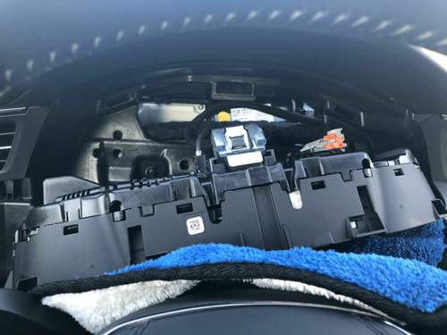

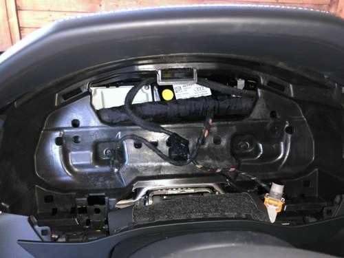

Hat noch jemand eine Idee was es auf sich haben könnte mit den Geräuschen aus Richtung Tacho.
War bei Audi die haben keine Ahnung - aber das Geräusch kommt definitiv aus der Richtung hinterm Tacho...
Ich habe leider keine Idee, aber das gleiche oder ähnliches Problem. Aus dem Bereich Kombiinstrument dringt ein leichtes Rasseln, klinkt wie Kunstoffzahnräder oder eine Tachowelle. Natürlich ist da keine Tachowelle. Das Geräusch/Frequenz ändert sich linear mit der Geschwindigkeit. Ist auch beim Rollen mit Motor aus vorhanden.
Habe versucht, das Kombiinstrument rauszunehmen. Wenn die Verkleidung abgeclipst ist, komme ich aber nicht weiter, das Kombiinstrument ist ebenfalls nur eingeclipst, man scheint aber ein spezielles Werkzeug für die Entriegelung des oberen Clips zu brauchen. Habe dann aufgegeben um nichts kaputt zu machen.
In der Werkstatt hatten die keine Idee und der Anahmemeister dachte bestimmt " diese Probleme möchte ich haben ...".
Mich nervt das total weil dieses Geräusch gerade bei Geschwindigkeiten unter 100 km/h immer präsent ist.

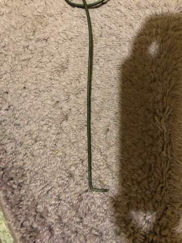

Der Tacho geht ganz einfach raus du musst nur die Blende abzeihen (ist gesteck).
Danach mit einem Haken oben Mittig in den Tacho rein und drehen und den Clip, mit dem der Tacho gehalten wird runter drücken und den Tach nach vorn ziehen.
Ich weiß auch nicht mehr weiter der Tacho selber scheint es doch nicht zu sein.
Hinterm Tacho ist nicht viel. (HUD?)
AH weiß nicht weiter Audi so und so nicht und das bei so einem Sauteurem Auto.
Das nervt ohne Ende das Geräusch kommt im Video gar nicht so dolle rüber.

Hinterm-tacho
Haken
Danke für die Aufnahme und die Fotos. Vielleicht guck ich auch noch mal.
