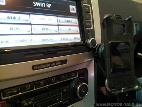

Habe eine Handyvorbereitung im Auto. Ich habe auch schon mal das Internet durchforstet. Aber ich habe keine Halterung gefunden. Würde gern mein Samsung Galaxy Ace verwenden. Auch wenn es nur als reine Halterung gibt, dass man z.B. den Google-Maps-Routenführer nutzen kann.
Für Galaxy S und Galaxy S2 gibt es top original Halterungen von Samsung. Die hatte ich dann wie im Bild gezeigt befestigt. Also abgesägt, Schraube rein, Loch gebohrt und fest gemacht.
20120923-120021
Wenn Du Google-Maps benutzt, musst Du Deine Route vorher offline cachen lassen. Denn bei einer aktiven rSAP-Verbindung hat das Telefon keine Datenverbindung. Weder GSM/3G noch HSDPA etc. Das würde nur im normalen HFP-Modus gehen. Ich nutze täglich die FSE premium @ rSAP, da brauche ich kein Handy was irgendwo sichtbar rumhängt, denn es kann ja dann sowiso nix anzeigen weil keine Mails, Anrufe etc., macht ja alles die FSE über das RNS.
Ich dachte, vielleicht gibt es einen Adapter, die auf die Vorhandene Vorbereitung passt.
@Alfamat
Ich merke grad, dass ich wohl im falschen Thread bin. Für googlemaps würde ich die Verbindung vom Handy selbst nehmen. Den Adapter will ich nur, dass ich mein Handy befestigen kann und ich es nicht irgendwo hinlegen muss und die Karte ablesen kann. Dafür wollte ich die Werkshalterung nutzen.
Ok, das hat dann wenig mit rSAP zu tun. 😉
