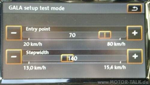

War heute beim :-) und der konnte mir nicht wirklich weiter helfen, der hatte irgendwie keine Ahnung oder keine Lust. Kodieren konnte er leider auch nicht.... somit war das ein richiger Reinfall. Zu meinem Gala meinte er allerdings, das das vielleicht daran liegt, da ich ein Nachgerüstet RNS-510 habe und bei meinem Baujahr das Gala-Signal gar nicht anliegt. Schwere Geburt das ganze. Werd wohl noch zu einem anderen fahren müssen....
Was ne
Pfeife
........... GALA liegt so gar schon im 1ser Cabrio BJ92 an.
Wechsel den 🙂 und alles wir gut.
Lass Dir auch des "EXTRA" Menü freischalten, dort können auch GALA Einstellungen gemacht werden.
Gala
Was ne Pfeife ........... GALA liegt so gar schon im 1ser Cabrio BJ92 an.
Lass Dir auch des "EXTRA" Menü freischalten, dort können auch GALA Einstellungen gemacht werden.Extra Menü ist freigeschaltet, da hab ich auch schon rumgestellt. Irgendein Problem hab ich aber trotzdem, da die Grundlautstärke sehr leise ist. Hab heute mal ein anderes im Autohaus laufen lassen, wenn man da nur ein bisschen aufdreht, hört man schon etwas, bei meinem muss ich fast bis zur Hälfte aufdrehen...ich versuchs am Freitag mal bei nem anderen!
Dann ist Dein RNS bestimmt auf Soundsystem codiert.
Da wird der Ausgangspegel abgesenkt da ja der Verstärker noch da ist.
Lass Dir mal die jetzige codierung Deines RNS geben, dann schaun wir mal was fakt ist.
(die aktuelle codierung sollte Dir auch der unfähige🙄 nennen können)
