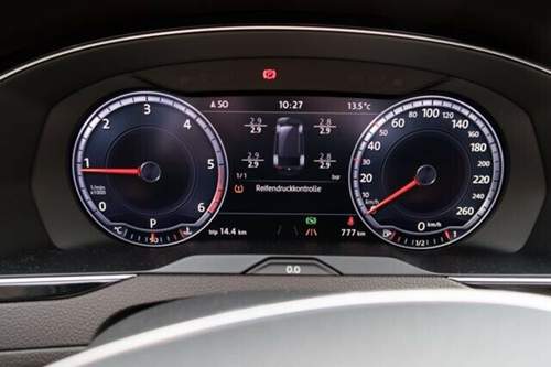

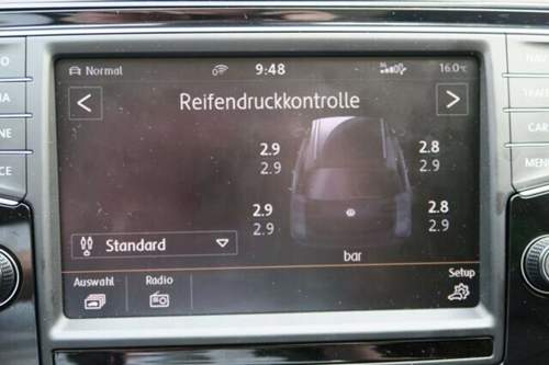

Hier die Anzeige des RDKS im DP und AID
Man beachte den Auflösungsunterschied zwischen den beiden Anzeigen.
Anzeige Discover Pro
Anzeige AID
