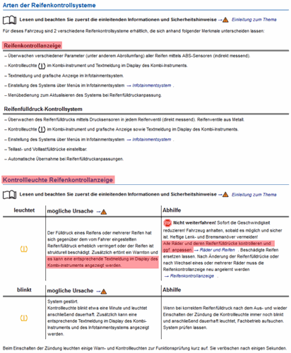

@bobbele
Vielleicht kannst du oder jemand anders hier, der die einfache Reifenkontrollanzeige hat noch mal bestätigen, dass tatsächlich eine Textmeldung mit dem Hinweis auf den betroffenen Reifen kommt.
In der BDA steht das leider nicht eindeutig drin. Nur dass eine Textmeldung kommt, aber nicht mit welchem Inhalt. Und als Abhilfe wir dann empfohlen, alle Räder zu kontrollieren (siehe Bild)
@vw_pilot schrieb am 16. April 2015 um 01:29:24 Uhr:
@bobbele
@VW_Pilot: Ich sags mal vorsichtig so: Ich kann bestätigen, dass ich für den Reifen hinten Rechts die Meldung bekommen habe, wie die nochmals genau lautete habe ich vergessen, aber es war so ähnlich wie: Reifendruck hinten Rechts Prüfen (mit Ausrufezeichen ??!!). Ob jetzt das "Prüfen" mit dabei stand, oder (nur) das Wort "niedrig" ? Sorry, vergessen. Aber es kommt auf jedenfall ein Text im AID (ich war auch überrascht) und ich gehe davon aus, dass dann auch jeder Reifen (und nicht nur die Achse) "gemessen" wird. Wie es ohne AID ist: Auch ein ?? von mir. Wie schon gesagt, ich war selber überrascht auf die Angabe des Reifens und ja, er hatte weniger Luft (Ventil defekt).
Da ich GLEICH nach der Meldung den Reifendruck erhöht habe und dann fast jeden Tag geprüft habe kam die Meldung nicht mehr!
ich habe mir einen Reimport-Passat B8 mit 150 PS TDI gekauft, momentan wird AHK eingebaut. Da Gerade Händler die Winterreifen los werden wollen, bekomme ich relativ günstig die Winterreifen. Das Auto hat ein Reifenkontrollsystem, aber welches System??!! Händler weiß das auch auch nicht ;-), ich soll zum Freundlichen fahren und fragen!!!
Laut VW werden beide Systeme in Passat eingebaut, direktes und indirektes. kann ich es irgendwie rausbekommen, welches System mein Auto hat? Einen nagelneuen Reifen aufschlitzen, wollte ich nicht, dann fahre ich doch zum dem Freundlichen ;-).
Danke im Voraus
[Von Motor-Talk aus dem Thema 'Passat B8 Reimport mit Reifenkontrollsystem' überführt.]
Wenn du so eine Anzeige in der MFA hast, dann hast du das teurere aktive Reifenfülldruck-Kontrollsystem mit den Sensoren in jedem Rad/Ventil. Die bräuchtest du dann auch für die Winterräder. Kann man aber nachrüsten.
Ansonsten die einfache Reifenkontrollanzeige. Dann passen alle Winterräder.
