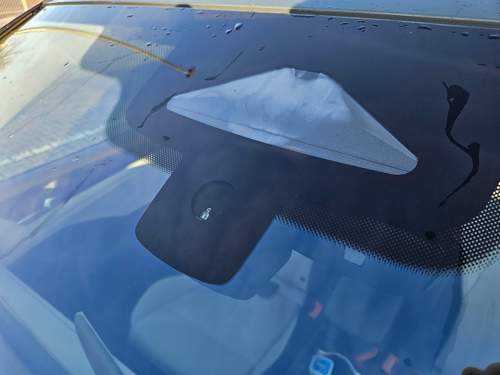

Heute 9.00 Uhr zum Auto. Hatte vorher die Standheizung angeschalten da der Tiguan komplett zugefroren war.( Laternenparker halt)
Auto sehr gut vom Eis befreit. Nur der Bereich um die Kamera war von innen beschlagen. Deshalb wieder Ausfall der Assistenzsysteme. Ist nicht das erste mal. War ja schon bei VW und die wollten ein Softwareupdate machen welches aber nicht geklappt hat. Aber was soll die Software ändern wenn in dem Bereich der Kamera die Scheibe beschlägt? Denke da eher an einen baulichen Mängel! Ganz ehrlich, so etwas gab es bei meinem vorherigen Tiger nicht. Hat jemand von euch das gleiche beobachtet?
Kamerasicht

Bin ja mal gespannt was da VW dagegen unternehmen wird, wenn überhaupt.
Kann ja nicht sein das man jedesmal wenn es kühler und feuchter wird diese Probleme wieder auftauchen.

Scheibenheizung hat er ja.
Nur scheint der Bereich vor der Kamera eben nicht mit beheizt zu werden.

Sobald der Motor läuft heizt das Ding. Davor nicht. Die Scheibenheizung ist mit 40A abgesichert. Sagen wir, das Ding frisst realistisch 28A. Wenn wir die ne halbe Stunde laufen lassen, ist deine Batterie 18Ah ärmer.
Da kannste ja fast beim Entladen zugucken :-)
Der Hybrid kann in der Standklimatisierung Sitze und Scheibe heizen, aber hat halt auch deutlich mehr Strom dabei.
Die Fläche im Kameradreieck ist für die ausströmende Luft aus der Klima schwer erreichbar. Das ist Absicht, damit sich an dieser quasi nicht zu reinigenden Fläche nichts ablagern kann.

Ich denke nach wie vor das Problem ist nicht die Kamera perse sondern die Software, die bei "geringfügigen" Problemen wie keine Kamerasicht für 3 Minuten nach dem Start das Problem durchreicht bis auf einmal alles kaputt ist obwohl der Urspurng des Problems längst beseitigt ist. Hmm... Die Scheibe beschlägt auch beim Allspace oder Tiguan 2 auch leicht.
