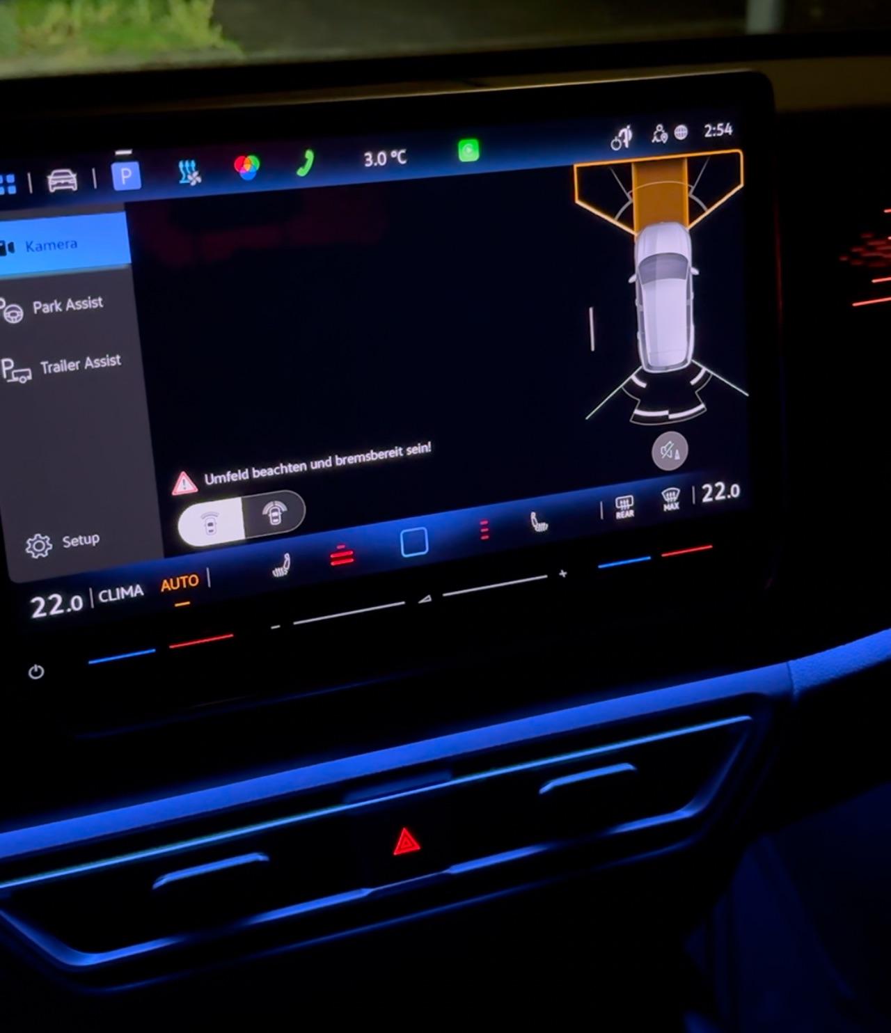

@ayman11 schrieb am 9. Juni 2024 um 13:00:49 Uhr:
ich hab gestern nach langem Warten endlich meinen neuen Tiguan abgeholt.
Es ist ein R-Line 2.0 TDI mit 193 PS.
Beim Parken gestern ist mir jedoch schon ein Problemchen aufgefallen.
Bei der Area View ist die Kamera Links außer Betrieb.
Bei der Abholung beim Händler, ist mir das leider nicht aufgefallen.
Anbei wie es auf dem Display ausschaut.
Hat jemand bisher ein ähnliches Problem gehabt?
Hi @ayman11
Ich hatte das gleiche Problem bei der Rückfahrkamera. War ein Sporadischer Fehler. Kamera war plötzlich deaktiviert. Nach einer gewissen Standzeit und dem Neustart des Infotainment, hat diese zum Glück wieder funktioniert. Was bei mir jedoch noch auftritt, ist gelegentlich ein graues Kamerabild, wenn diese aktiviert wird. Nach einer gewissen Zeit (ca. 10 - 15 sek.) zeigt es wieder ein Bild.
