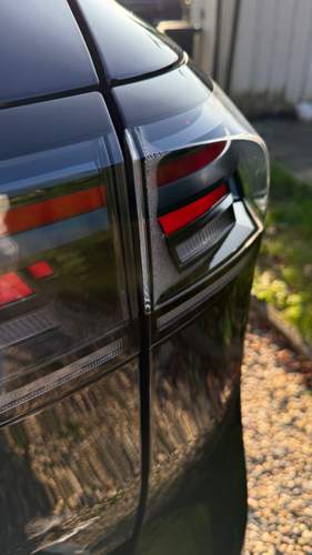

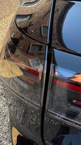

Ist die Feuchtigkeit in den Rückleuchten auf beiden Seiten normal?
Ich war noch nie so oft beim 🙂 wie mit diesem Wagen.
Nee, oft ist Feuchtigkeit drin, die nicht raus kann. Hilft manchmal nur Lampe ausbauen und mit Föhn trocknen. Eventuell Dichtungen erneuern. Ein Fall für die Werkstatt!
In meiner Werkstatt sagte man mir, dass es normal sei, dass die Lampen beschlagen und der Dampf von selbst verschwindet.
So nach dem Motto: Das guckt sich weg. Es kann natürlich passieren, wenn du lange mit Licht bei Regen fährst, dass sich Feuchtigkeit beim Abkühlen bildet. Muß man beobachten.
War bei mir auch, nach dem Besuch der Waschstraße. Auto im Freien abgestellt, nach 6 Stunden war es weg.
