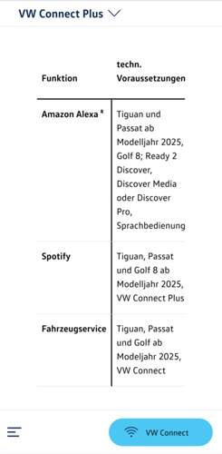

Das sollte schon funktionieren, wenn man der Website glaubt.
Also vermutlich einfach ein Fehler.
1000036733
Das habe ich hier schon mehrfach erwähnt, rätselhafterweise gibt es Alexa Integration in Österreich, aber nicht in Deutschland. Auf der deutschen Webseite taucht sie nicht auf.
Im Golf 8 meiner Frau gibt’s Alexa. Wir sind in DE.
Stimmt, die technischen Voraussetzungen zu Alexa weichen in D spannenderweise ab: "Golf 8 bis Modelljahr 2024; Ready 2 Discover, Discover Media oder Discover Pro, Sprachbedienung oder Sprachassistent".
Seltsam, macht nicht wirklich Sinn...

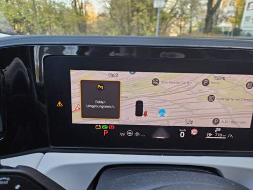

Seit heute Nachmittag Fehler Umgebungsansicht.
Hatte den Fehler schon jemand mal gehabt?
Mal schauen ob der Fehler morgen früh immer noch kommt.
