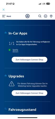

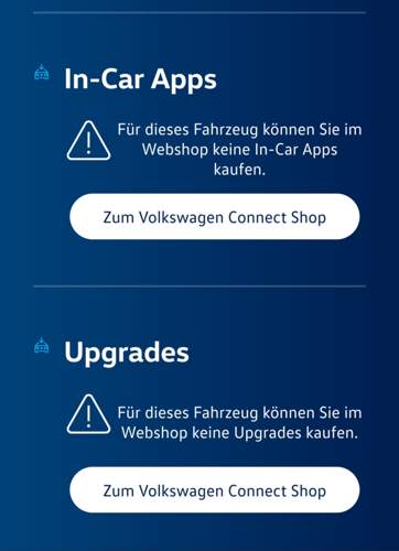

Hattet ihr im Shop gleich die Apps verfügbar?
Ich sehe da nur den Connect-Dienst und einen Eintrag für Cubic Telecom. Keine Spur von Spotify oder Alexa.
Alexa gibt es für den Tiguan nicht. Spotify war gleich im Shop vorhanden.
Ok, dann muss ich wohl mal beim Freundlichen nachfragen. Alexa sollte es der VW-Seite zufolge aber eigentlich auch geben: https://www.volkswagen.at/.../alle-dienste
@chrisl007 schrieb am 1. November 2024 um 21:15:54 Uhr:
Gibt es bei mir über AppConnect.
Bei mir auch nur Spotify
Bei mir muss es irgendeinen Fehler im Backend geben...
1000036696
Ich habe diesbezüglich (fehlende Apps im Shop) gerade ein Ticket am laufen. Mal sehen…
Hab ich jetzt auch, bin gespannt. Welches Modelljahr hast du?
