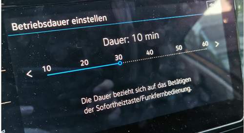

Mehr als einmal? Oder muss man das dann vor jedem Aktivieren wieder neu machen? Meine lief heute morgen unter 15 Minuten und als ich eingestiegen bin, war das Auto noch eiskalt. So macht das gerade keinen Spass.
Ja also bei mir läuft das seitdem mit der Fernbedienung und per App jedes Mal die von mir eingestellten 50 Minuten.
Fotos kann ich derzeit leider keine anbieten, aber im Climatronic Menü -> Standheizung -> Abfahrzeiten -> eine Abfahrtzeit (z.B. Montag, 07:00 Uhr) einstellen -> dann gibt es einen ausgegrauten Bereich mit den aktuellen Minuten -> Abfahrtszeit aktivieren/deaktivieren -> Dann sind die Minuten nicht mehr ausgegraut und man kann die Zeiten im 10-Minuten-Raster von 10-60 Minuten ändern.

Meinst du diesen Bildschirm? Das geht beim MIB3 MJ20 (TDI), meines Wissens fehle diese Option aber beim GTE.
Auch im We Connect Portal sieht man dann den konfigurierten Wert (allerdings ohne Option diesen anzupassen).
Mib3 mj20 tdi
We Connect Portal
Da steht doch sogar drunter das sich die eingestellte Zeit nur auf die Sofortheiztaste und der FFB bezieht.
Gibt man eine Abfahrtzeit an ist es wie oben beschrieben.
