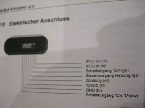

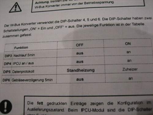

Als ich den B6 Diesel 2006 gekauft habe, wurden die am Anfang mit einen Zuheizer ausgerüstet.
Und wie ich schon geschrieben habe, gab´s damals ein Modul von Danhag mit den man ihn zu Standheizung umrüsten konnte. Der Zuheizer hatte ab Werk die Umwälzpumpe verbaut gehabt, daher ging´s so leicht 🙂
2 Jahre später bekamen die Diesel keinen Zuheizer mehr, man musste eine Standheizung bestellen oder die dann nachträglich nachrüsten lassen.
Beim B8 ist der Zuheizer eine nette Unterfunktion der Standheizung, die man gegenüber dem B6 im Menü de- und aktivieren kann. Einen reinen Kraftstoffbetriebenen Zuheizer bekommt man garnicht mehr.
