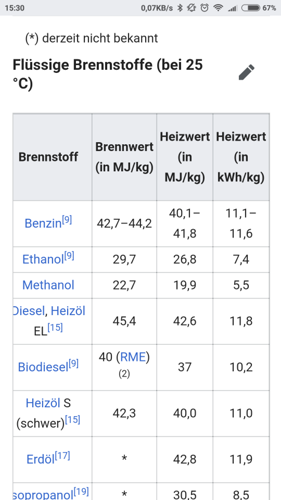

Wenn man bedenkt, dass die 10kWh Kapazität des GTE Akkus gerade mal dem Energiegehalt von einem Liter Sprit entsprechen…
Das kann ich aus der Praxis mit meinem GTE nicht bestätigen. Nur mit Akku, sehr zügig, in der Stadt gefahren, habe ich knapp drei Stromfüllungen für 100 km Strecke benötigt. Machte bei meinen Öko-Stromkosten 7,50 € für 100 km. Wenn ich meinen aktuellen BiTurbo genau so schnell bewege, braucht der 9 Liter Diesel in der Stadt, macht aktuell 12,60 € für 100 km.
Praxisgerecht (sogar mit Wumms) gerechnet sind das eher 3 Liter je 10 kWh.
1L Benzin entspricht tatsächlich ca. 11kw/h.
Siehe hier:
https://de.m.wikipedia.org/wiki/Heizwert
VG vom Tanzbär
@febrika3 schrieb am 10. November 2018 um 15:14:25 Uhr:
@miichl schrieb am 10. November 2018 um 12:22:50 Uhr:
Er meinte ja, dass er für eine Akkuladung (ca. 8,x kWh) 7 Euro zahlen müsse.
Zuhause ist das wesentlich günstiger: ca. 2 Euro bei mir.
@Dicker_Tanzbaer schrieb am 10. November 2018 um 15:33:33 Uhr:
1L Benzin entspricht tatsächlich ca. 11kw / h.
Siehe hier:
Das ist so halt nur kaum vergleichbar, weil du einen Liter Sprit beim TSI mit einem Wirkungsgrad von ~ 40% in Rotationsenergie umwandelst.
Und die 11kwh Akkukapazität eher zum Wirkungsgrad > 90% umwandelst.
Somit entsprechen 11kwh Akku auf jeden Fall deutlich mehr als 1l Benzin, realistischerweise eher so 3-4l ...
