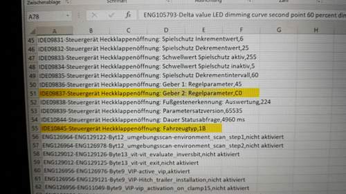

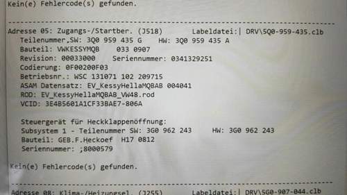

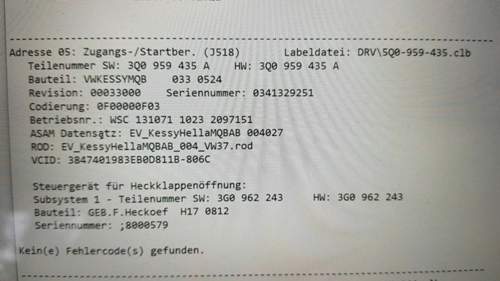

So ich noch mal 😉
Muss mich korrigieren, hatte vorher A als index.
Hier mal Fotos vorher nachher.
Der Parameter Fahrzeugtyp ist für die Grundeinstellung/Funktion, des easy open sensor entscheident, dieser hatte sich beim Flash geändert und somit zu Fehler Einträgen geführt.
Alten Wert eintragen und gut ist.
