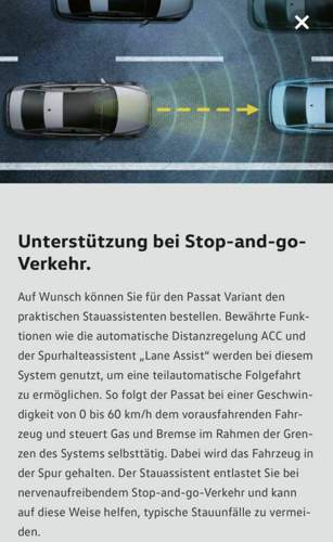

Frage: Ich habe den Stauassistenten in meinem MJ18, was denkt ihr müsste nötig sein um den neuen Stauassistenten vom MJ19 nachzurüsten? Laut Infotext geht dieser jetzt bis 60km/h und nicht mehr nur bis 15km/h. Braucht es zusätzliche Hardware?
88680ac0-0281-4ecf-9802-52ea0ace8c3d
Mein Stau Assistent geht auch bis 60 soweit mir bekannt, und ich habe ein MJ15
