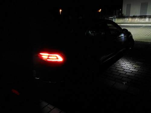

Kann mir jemand, am besten per Bild sagen, was standardmäßig beim Bremsen leuchten muss?
das Bremslicht leuchtet beim Bremsen jetzt auch nur auf der Äußeren Seite auf...
Der Geschwungene Kreis außen, ist das Bremslicht?
Wenn nein, welche Leuchte ist das?

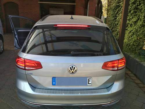

Hallo Gemeinde,
ich bin auf der Suche nach der Codierung der Rücklichter, geschaltet mit dem Tagfahrlicht vorne, wo nur der äußere Rand leuchtet bei den R-Line Rückleuchten.
Kann mir da vielleicht jemand helfen?!
Gute idee, hab ich auch mal gemacht.
Hier die codierung für die CL Rückleuchten (? - GTE):
STG09
Leuchte23SL HLC10
Leuchte24SL HRA65
Lichtfunktion G -> Tagfahrlicht
Dimmwert GH -> 50 (so hell wie es eben sein soll 😉 )
Dimming Direction GH -> maximize
So geht die Codierung mit OBD11:

Siehe Bilder 🙂

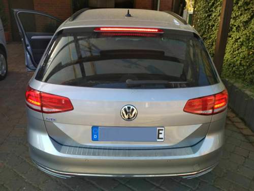

Danke, irgendwas hab ich kaputt gemacht^^
vermutlich ist es auch hier die reihenfolge...
Wenn meine Geräte geladen sind...
Bremsen-licht
Tagfahrlicht
Bremsen-tagfahrlicht
joar, beim bremsen geht der blinker an. 😁
weiterhelfen kann ich da leider nicht. aber interessant.
Hier wird ja wieder zwischen Standard und HL/RL gemischt.
Beim HL/RL ist Serie beim TFL hinten nichts an, bremst man, wird das C und die senkrechten Balken aktiviert, innen wie außen.
Beim Normalen Abblendlicht wird hinten ebenfalls das C aktiv, nur das dann die waagerechten Balken aktiv sind. Bremst man, wechseln lediglich die Balken von waagerecht zu senkrecht.
Bei den Normalen Rückleuchten ist innen wie außen alles an, beim bremsen werden zusätzlich im unteren Bereich 2 schmale Balken außen aktiviert.
Also bitte mit Fotos zeigen welche Rückleuchten man hat und was man möchte oder schiefgelaufen ist.
Nur dann kann gezielt geholfen werden, weil die codierung bzw. Anpassung grundsätzlich unterschiedlich ist. Mischt man, geht's voll in die Hose.

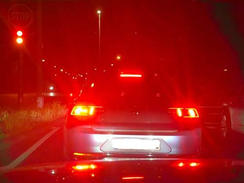

Also ist das hier für CL Scheinwerfer echt Serie?
https://www.motor-talk.de/.../bremsen-tagfahrlicht-i209339205.html
(Also mal abgesehen vom schwach eingestellten Tagfahrlicht...)
Also wenn ich Bremse will ich das hinten nen Weihnachtsbaum angeht...

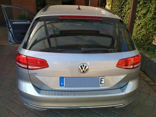

So, wie versprochen das Video vom TFL Hinten coding (2 waagrechte Striche).
Bei dieser Schaltung kann der TÜV m.M. nichts beanstanden. Schaut geil aus und hat nicht jeder :-)
https://streamable.com/6ucgc
Es schaut schon gut aus, ich habe jetzt aber erstmal die C‘s codiert. Sieht auch klasse aus und ist nicht auffällig.

@marcel151 schrieb am 12. Oktober 2018 um 16:34:06 Uhr:
Das geht aber nur Mit HL/RL Scheinwerfer oder?
Wäre auch von mir bevorzugt.
Ja, das C geht nur bei HL/RL.
@jokergermany.de.vu schrieb am 12. Oktober 2018 um 12:32:49 Uhr:
Bevor ich das versuche zu ändern:
Das hier ist echt normal? oO
