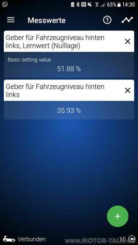

Wie genau muss die Höhe vom Boden bis Radhauskante im STG A5 gespeichert werden.
Bei mir wurde nach der Tieferlegung alle eingestellt.
Hab aber das Gefühl, der Lane Assist hat vorher genauer gearbeitet.
Die Werkstatt hat die werde auch neu eingeben allerdings +/- 5mm.
Könnte ich die Werte jetzt anpassen ohne die Kamera neu zu kalibrieren.
macht es überhaupt Sinn oder ist das noch in der Toleranz
Die Kalibrierung für die Radhauskante kannst du in den Anpassungskanälen ändern, ohne das die Kalibrierung verloren geht.
Hat das einen großen Einfluss auf die Kamera ?
Greifen die Assistenzsysteme auch auf den Neigungssensor zu?
Den Neigungssensor haben sie vergessen einzustellen, vielleicht hat das auch was mit der Ungenauigkeit zu tun.
