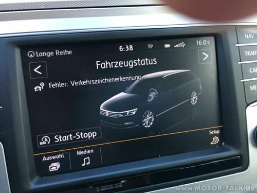

Hallo Zusammen,
ich habe einen Fehler gemacht, die Codierung für Verkehrszeichenerkennung habe ich auf Spaß aktiviert, obwohl ich kein "große" Kamera verbaut habe. Hier ist die Anleitung die ich gefolgt habe:
STG 17
- Byte 05, bit 2 aktiviern
STG 5F
Fahrzeug Funktionsliste BAp
traffic_sign_recognition_0x21 auf "Aktiviert" setzen
Fahrzeug Menü Bedienung
"menu_display_road_sign_identification" auf "Aktiviert" setzen
nachdem ich erkannt habe, dass ich nur "kleine" Kamera habe, habe ich die Änderung zurück gemacht,
STG 5F
traffic_sign_recognition_0x21 auf "Deaktivert" setzen
"menu_display_road_sign_identification" auf "Deaktivert" setzen
STG 17
- Byte 05, bit 2 deaktivieren
die Fehlermeldung "Fehler: Verkehzrszeichenerkennung" bleibt nachwievor da und das nervt total, gibt es eine Möglichkeit die Fehlermeldung zu löschen? Habe ich irgendwo vergessen?
Danke für eure Hilfe
Passat
Ohne große kamera keine vze
@nohack :
Könnte sein, daß es hilft, beim verlassen der Steuergeräte den Haken "neu starten" zu setzen.
Gruß, HUK
@nohack hat nur den fla. Der kann keine vze sehen
danke schön, das weiße ich, nun ist nur die Frage wie man den Fehler weg machen kann, und @HUKKoether ich werde mal probieren ob es hilft
Busruhe abwarten schon versucht? Oder Navi resetten mittels Einschaltknopf (15 Sekunden halten).
@nohack schrieb am 14. September 2018 um 12:13:02 Uhr:
...obwohl ich kein "große" Kamera verbaut habe....
Ohne große kamera gehts nicht
Mika85 ich glaube ihr redet aneinander vorbei. Er hat es rückgängig gemacht und hat noch Fehlermeldungen, welche er wegbekommen möchte.
ich bin wieder, folgendes habe ich versucht ohne Erfolg, die Meldung bleibt nach wie vor da und macht mich verrückt
  • Rückcodierung
  • Navi Reset (Einschaltknopf 15 Sekunden gedrückt halten)
Ich benutze CarPort Codierung und habe im Tool keine Möglichkeit, das Steuergerät "neu zu starten", so was gibt es gar nicht. Ist es möglich über irgendwas zu resetten?
Ich habe auch keine Ahnung wie ich Busruhe durchführen kann, könnte jemand mir an der Stelle etwas genauer beschreiben wie ich es hinkriegen kann?
@TBAx schrieb am 14. September 2018 um 14:47:35 Uhr:
Kann es sein, dass folgender Kanal noch auf aktiv steht?
menu_display_road_sign_identification_over_treshold
