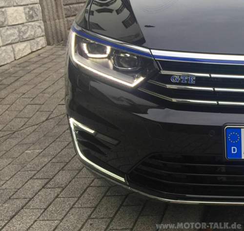

@mika85 schrieb am 6. April 2018 um 12:23:16 Uhr:
Lichtfunktion A2 und A3 auf Tagfahrlicht
Lichtfunktion C2 auf Blinken links aktiv, beide Phasen
Lichtfunktion C3 auf Blinken rechts aktiv, beide Phasen
Dimming Direction CD2 und CD3 auf minimize
Dimmwert CD2 und Cd3 auf 28
ohne Gewähr, sollte aber so passen
Hat alles geklappt und sieht super aus.
Danke nochmal Mika85
