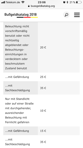

4b88292f-38ea-450f-9883-759df0cc10ea
@monstermolt
Dein Anhang bezieht sich auf falsche Verwendung, nicht auf falsche Codierung oder unzulässige Anbauten. Das Risiko kostet lediglich 10 Euro in einer Kontrolle.
Bin mir nicht mal sicher ob das mit den 2 noch gültig ist.
Der GTE hat wie schon geschrieben 4 Bregrenzungs leuchten und darf nur 2.
